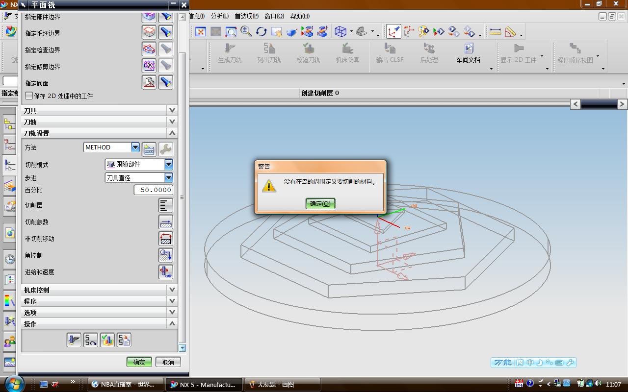

请问一下有哪位仁兄知道,这是什么方面的问题啊?不甚感谢!

平面铣应用的时候出现这种问题是很正常的,你的有两种可能。
# C3 P$ I, s, W. J3 z4 F7 e0 L1、零件边界或者毛坯边界中材料侧(内部、外部、左或右)没有指定正确,具体指定方法,按F1帮助。% Q; J3 N1 ]! M* B8 B
2、和1差不多,毛坯边界指定有问题,指定的毛坯边界的投影面要比零件边界投影面高。
0 e. T2 t' ]% J4 [: F) F总而言之,平面铣是用零件边界线来代表零件,而用毛坯边界来代表毛坯,当你的毛坯包含不了零件时就会出现上述问题。
& ]. w* L+ Y$ _/ _/ Q个人感觉平面铣是2.5轴加工中最难掌握和理解的操作。
