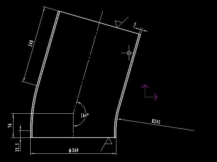

发表于 2009-5-3 14:38:29 | 显示全部楼层 |阅读模式 来自: 中国河北保定
此管弯曲15度,怎样的工艺和工装?请高手支招

 楼主| 发表于 2009-5-8 09:14:45 | 显示全部楼层 来自: 中国河北保定
是弯管、数量是小批量8 |6 S# n6 s5 R& E1 ^9 }* ^
多谢大家的帮助

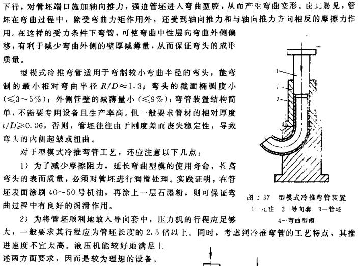

发表于 2009-7-27 16:26:56 | 显示全部楼层 来自: 中国广东佛山
批量用冲压,单件用焊接。
发表于 2009-7-28 17:31:01 | 显示全部楼层 来自: 中国上海
从常规角度看,这个管子属于大口径、厚壁管,弯曲方法还是多种的。4 x  t" ~2 I4 j6 P/ \
比如成对弯曲(灌砂或用型芯)在精确切开。但一来效率低下,二来精度差,费用也不小。
/ R$ C2 s3 a" c; N- d我提出个方案供你参考:. O% ]. _1 j2 p2 Q
由于你这个管件弯曲部分较少,角度又不大。正好可利用这一特点,做一个固定的下模具,有外圈和内芯。利用液压冲床压进去。6 C! |1 t( b8 {& i
这么做唯一难点在于,如果没有现成的资料参考,模具难以一次成功,要实验多次。
7 u, H1 \. O4 g* i$ L: q# k本人认为,模具不需要完全如图那么开制。那样虽然精度保证了,但脱模很困难,且模具损耗很快。
* h* U/ O- X+ {晚上有空给你找张图吧!* T) e/ r- G/ |7 n
( o) S7 @' U4 z  O1 j7 m* C找着了,这种加工叫“推弯”。图片如下,你参考一下。(此为简图,考虑到脱模的需要,最好设计成组合式的模具结构。)6 y/ x, O- \0 S; J5 l  U7 q( L
