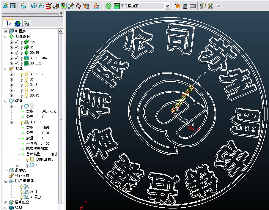

发表于 2009-5-4 13:09:30 | 显示全部楼层 |阅读模式 来自: 中国江苏苏州
我看了不少贴子,多少没有看见类似的,如果有人用得上就顶一下。谢谢+ s5 K) U) C5 P  S/ h/ L6 C
先建一个最大的边界,之后在边界下拉菜单中点浅滩,一般这个边界是用作精加工的所以道具常用球头到。精度为0.01余量为0用最大的边界来裁剪即可。
, N% x+ Q0 ], r$ e$ Q# ^在算程式时DG用前谈的外部而PX用内部,

LZ 你说的什么意思啊  能具体点么?
发表于 2009-5-5 12:01:10 | 显示全部楼层 来自: 中国上海
,楼主是这意思吧在算程式时DG(等高)用前谈(浅滩)的外部而(PX)平行用内部
发表于 2009-5-5 12:03:36 | 显示全部楼层 来自: 中国上海
在算程式时DG(等高)用前谈(浅滩)的外部而(PX)平行用内部   楼主是这意思吧
 楼主| 发表于 2009-5-5 14:48:08 | 显示全部楼层 来自: 中国江苏苏州
是4楼那意思。2 J: F  q) R2 Q$ O2 f: G. s9 F* _# `7 k
只是在做形状面较复杂的时候能提高加工效率而且走出来的效果很漂亮
  M% H$ v/ W! A' w* w注意一点就是在剩下的PM(平面)用平底刀直径的选择应与走DG(等高)PX(平行)的球头刀一样,这样边界的过度不会有残留,

这种方法只适合加工软材料,锣钢料局部会有接刀痕.
发表于 2010-4-1 22:00:28 | 显示全部楼层 来自: 中国广东深圳
- r& G; A, u3 X' U* ]guanxuehui 发表于 2010-3-15 15:07 http://www.3dportal.cn/discuz/images/common/back.gif
  n4 C5 Y# o( L0 ]4 H1 r- Q8 o, \解决接刀痕有个佷好的办法,就是将PX的刀路在切入切出除选延神移动就可以了!
