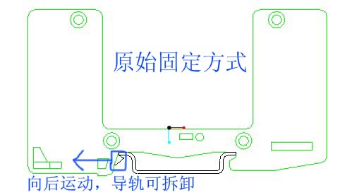

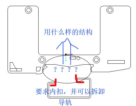

这是小弟现遇到的一个问题!跪求各位老大帮忙!
! Z9 I2 ~' s9 L) B: L- W产品原来是装在U型导轨上!
$ b' O; P# S5 y# \9 C现在要求将产品装在下图中的导轨上!5 v; |2 Q" c( X& N
安装后产品不能晃动!. m' @0 D& I/ x: I: u4 t& U. }
想了好久相不出个合理的结构!望高手出手帮忙

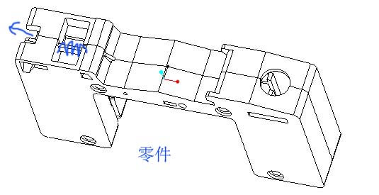

为方便大家思考,将我做的PRO/E的零件传上来!

零件在导轨上要求轴向运动吗?4 |3 k% A7 S* B2 j& {; L$ z5 k
现在零件与U轨连接结构要改动很大啊,原来的结构满合理的啊.+ R0 j9 x. g+ M8 x
如果一定要改动的话,建议将弹簧位置改为垂直向下,推斜面,双面出卡扣/" W5 h/ }, x$ \# b' T; A7 k
另一个办法是用个阶梯半圆轴,插下去后旋转45度,使阶梯可以卡住导轨,想拆就反向旋转,拉出轴就行了.

如果位置足够,又不想做复杂的半圆轴,可以分解成两根轴.
9 R% c: a  N# n, e* S! ]' S% G因为没有作图的软件,只能说

回复 3# wjk8399 的帖子
零件在导轨上不要求轴向运动8 v9 y6 J; v6 q1 b; p, v  x+ u- a
但要求垂直安装,并不是从两端滑入!
9 ~4 i, k+ |0 A8 k4 G8 S8 m8 v6 l另外,在梁的部分,内部有结构。
& i9 R' A/ L3 _. u2 {8 w7 FU型部分里面要安装另外的一个结构!U型部分的空间不可占用!
