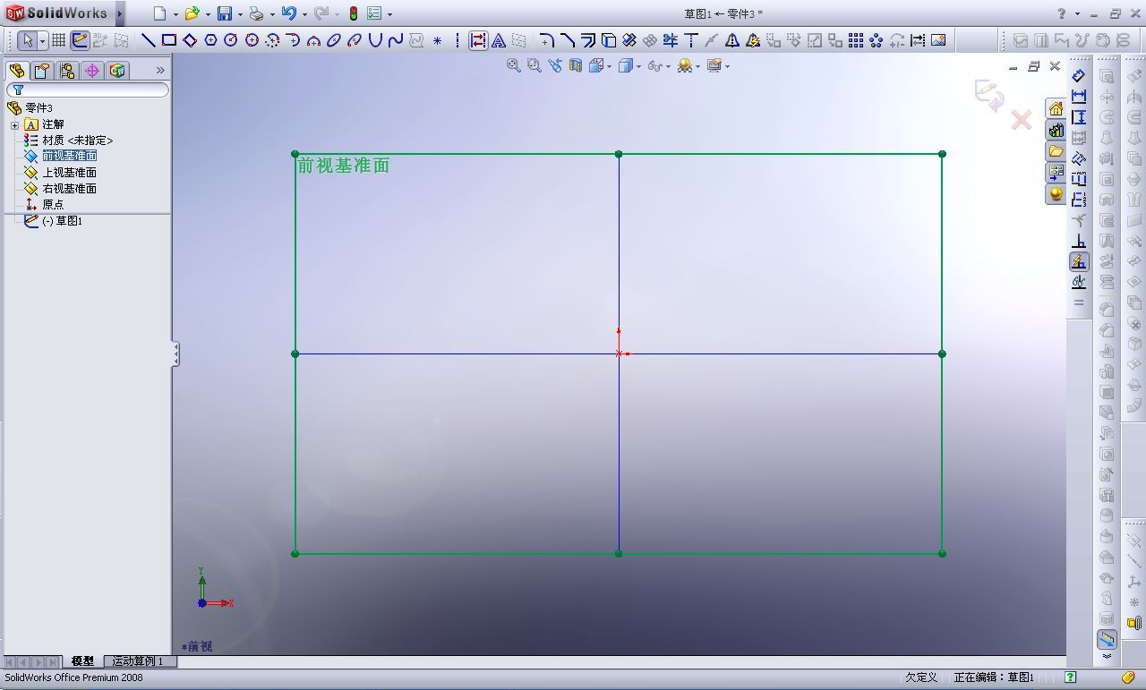

我是SolidWorks初学者,以前装过07版,最近换了08版,发现08版在作草图时,总会保留“前视基准面”的方框和“上视基准面”和“右视基准面”的十字线,相比之下,以前用的07就没有,界面简洁得多,请教高手08版怎么设置才能将前视基准面”的方框和“上视基准面”和“右视基准面”的十字线这些内容隐藏?希望各位不吝赐教!!!再次感谢!/ o  N# a# ?/ Y
本来是要上传jpg格式图片的,无奈老是提示“无效的图片文件”,只好上传压缩包了,希望各位指点,多谢了!

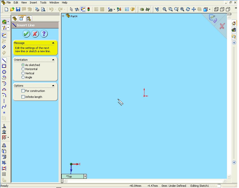

发表于 2009-5-5 01:47:21 | 显示全部楼层 来自: 中国陕西西安
IE8“无效的图片文件”解决方法:打开[Inernet选项] - [安全标签] - [自定义级别]* J6 W4 h' C4 A) j! S
[将文件上载到服务器时包含本地目录路径]启用
& [6 }  X5 N& q- s* J1 O6 j$ C$ D) W9 Q# q5 n% W
顺便帮你贴图了8 G* g  q3 L+ k7 L

发表于 2009-5-5 07:36:45 | 显示全部楼层 来自: 中国浙江嘉兴
把3个基准面和原点及坐标 在视图菜单内 勾选 隐藏掉就可以了

发表于 2009-5-5 19:58:41 | 显示全部楼层 来自: 中国广东广州
菜单栏“视图”下面,点击“基准面”将其隐藏。
