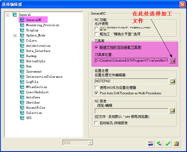

小弟刚刚接触E8.5,但是却不知道如何保存现有的cimatron E8.5的刀具库等一些应该保存的设置(现在的电脑准备重做系统),现在的刀具库等是公司以前的一位编程大佬给帮忙做的(现在已经离职了),所以请知道的指教一下,谢谢! :handshake :handshake :handshake :handshake

你只要在CimatronE的预设置(工具菜单内)中指定包含刀具库的加工文件就可以了,CimatronE每次启动会自动调用刀具库的。- ]* P* ^2 U- u- r3 o
