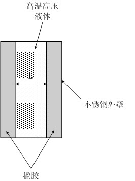

http://file:///C:/Documents%20and%20Settings/Owner/桌面/橡胶伸缩量测量.bmp我想测量橡胶在不同温度和压力下的伸缩量。被测结构是空心圆柱体。其轴向截面图如图所示。我想自动测量图中长度L的变化。请问各位有什么好的方法?或者用什么样的传感器可以解决?谢谢

发表于 2009-5-5 12:12:57 | 显示全部楼层 来自: 中国浙江宁波
为什么在外壁上加上不锈钢管。如果不加可以用应变计直接测量。将应变计直接加持在外壁上。
 楼主| 发表于 2009-5-5 12:33:02 | 显示全部楼层 来自: 中国江苏苏州
这种结构是一种泵,用在石油开采行业。所以外壁必须用不锈钢,防止在油井里对泵造成腐蚀。
 楼主| 发表于 2009-5-5 12:34:41 | 显示全部楼层 来自: 中国江苏苏州
我查了一下资料,好像位移传感器可以用来测量长度的变化。不知道各位高手有什么建议?

 楼主| 发表于 2009-5-6 09:06:32 | 显示全部楼层 来自: 中国江苏苏州
是在实验室对橡胶伸缩进行不定期测量。橡胶腔里面充满高温高压的原油(石油),压力在10MPa左右,温度120度。

发表于 2009-5-9 19:48:19 | 显示全部楼层 来自: 中国北京
你有没有一个估计值,变化会有多大? 要求传感器的测量范围和测量精度要预先设定,才好去选传感器。
