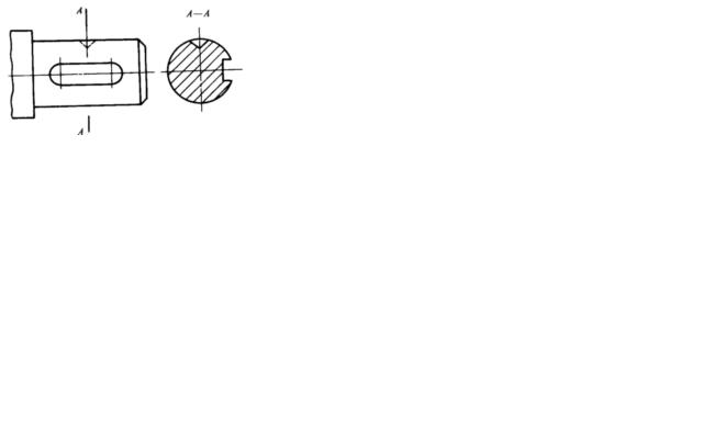

在这个图里面的截面符号怎么换成竖线的那种?

 楼主| 发表于 2009-5-5 17:04:13 | 显示全部楼层 来自: 中国北京

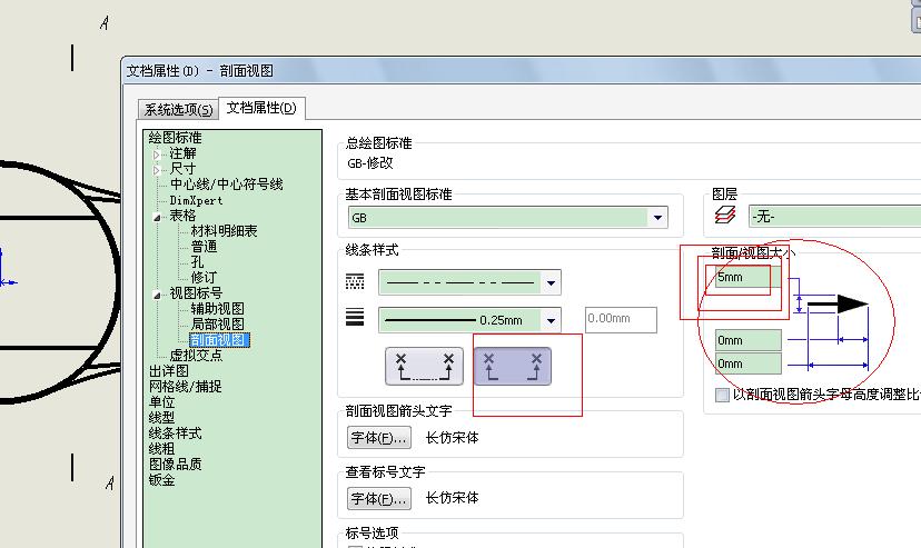

谢谢上面的朋友,我没有说清楚,我的意思是把那个拐弯的箭头改成一个直线。

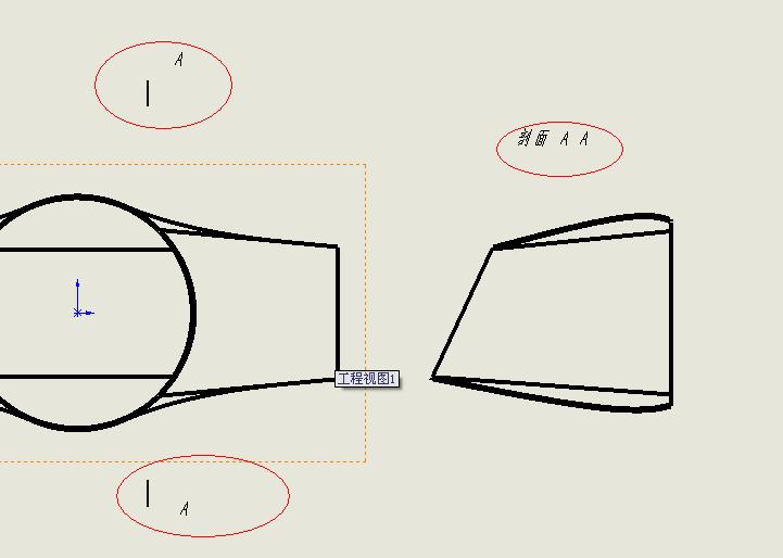

发表于 2009-5-6 08:22:58 | 显示全部楼层 来自: 中国江苏南京
楼主可能要的是这样的

 楼主| 发表于 2009-5-6 13:22:28 | 显示全部楼层 来自: 中国北京
感谢各位的回复,我的意思是要这样的。

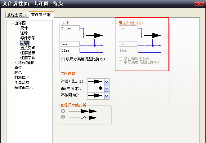

原帖由 wojia098 于 2009-5-6 13:22 发表 http://www.3dportal.cn/discuz/images/common/back.gif$ ?+ b4 t7 Y6 D/ R
感谢各位的回复,我的意思是要这样的。
. G: |4 F2 V" a- w9 b' ~7 F你要的这样结果好实现啊!如下图所示:7 I3 ^) a. U, c5 Z+ I! z6 f& Z$ s3 |
在选项工程图里面,更改剖面视图类型即可!
hahap + 3 应助

上面的朋友用的是08吧,我07的怎么找不到啊?
发表于 2009-5-6 17:06:56 | 显示全部楼层 来自: 中国江苏南京
07版的在箭头里
