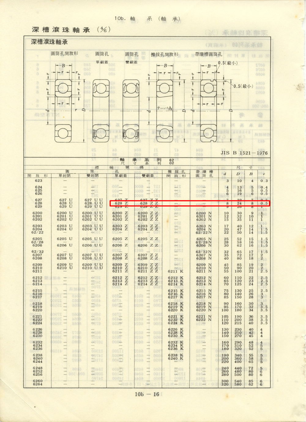

如题,样子是两面带防尘盖的,; f# Z3 y% {4 N4 G/ }1 \. @
但我对轴承不懂,谁给解释一下,, q% T1 O" r( p+ v; o, v
想换个外径差不多的圆柱滚子轴承可以提高承载,换什么型号的圆柱滚子轴承比较好?

628Z是带防尘盖的深沟球轴承,具体可以查机械设计手册。

! Q9 A) f9 S' z/ z: Q0 e4 j9 P8*24*8不好配8*24*10双盖

给楼主推荐个专门轴承型号查询的网站http://xhcx.zcwz.com/
* k0 z2 {: [* d5 ^, r: F) V 00.JPG
$ ?+ Y! z0 c. |: L& j$ p$ ]  U4 I, h 000.JPG
# ~" Q8 k6 a; C9 y圆柱滚子轴承外径最小就是35的。

628Z是(0)2系列的深沟轴承(GB/T 276-1994),后置代号Z代表一面有带防尘盖。( \1 C/ K) m/ l- v. R
内径 d = 8 mm,外径 D = 24mm,宽度 B = 8 mm。- [. j% Z0 I: t% d6 I" v$ |' }/ {
