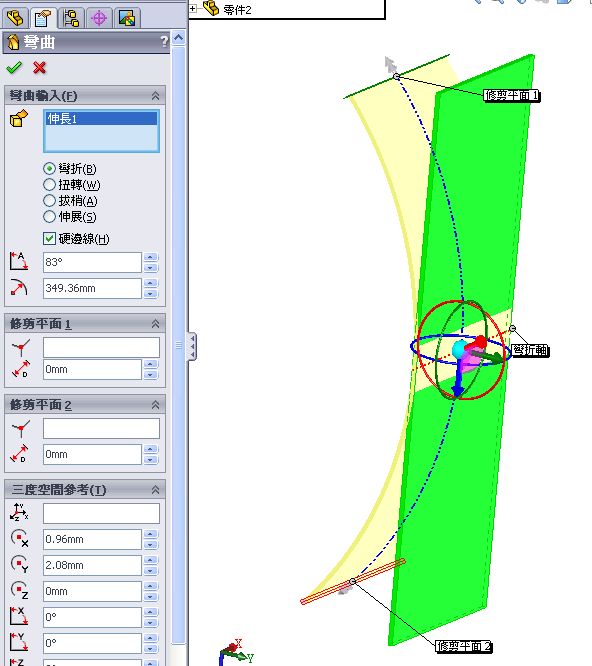

如图所示:我想向另一个方向(轴向)折弯,应该如何选取?请指教,谢谢!

调整三重轴的旋转原点

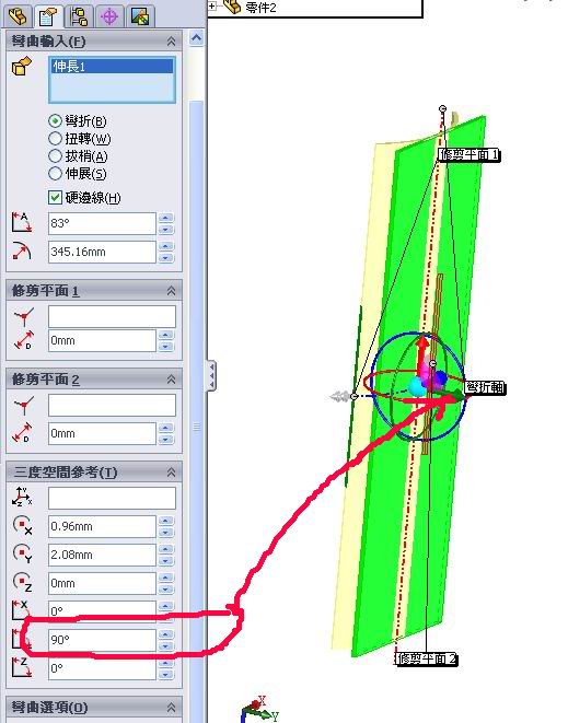

我的意思是:用与图中“折弯轴”成90度的另一轴来做“折弯轴”,怎么设置?请高手指点,谢谢!
 楼主| 发表于 2009-5-6 09:52:14 | 显示全部楼层 来自: 中国浙江金华
我的意思是:用与图中“折弯轴”成90度的另一轴(图中的蓝色轴)来做“折弯轴”,怎么设置?请高手指点,谢谢!
发表于 2009-5-6 10:04:08 | 显示全部楼层 来自: 中国广东惠州
是不是這樣啊?2 R( I  S3 K6 U: ?, \
zw1.jpg ) q8 x' _$ g6 c+ @9 E
4 V% p" S- h8 A% w
发表于 2009-5-6 10:54:07 | 显示全部楼层 来自: 中国江苏南京
方正就是调整下面三重轴的参数,多试试就知道了
 楼主| 发表于 2009-5-6 14:49:12 | 显示全部楼层 来自: 中国浙江金华
是5楼那样,但我调不过来,5楼发个源文件好吗?学习学习,谢谢!

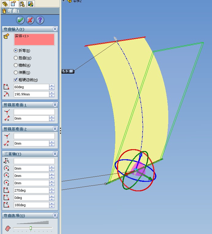

发表于 2009-5-6 15:45:33 | 显示全部楼层 来自: 中国江苏南京
原帖由 djyyub 于 2009-5-6 14:49 发表 http://www.3dportal.cn/discuz/images/common/back.gif
7 L  |  s$ v  s4 n& K! L$ j4 i是5楼那样,但我调不过来,5楼发个源文件好吗?学习学习,谢谢!
3 q: H, G- T$ N& U, q6 j
8 g$ B. g! k9 R& Y参数设置都有了了,照着改下不行吗
