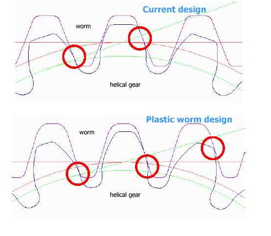

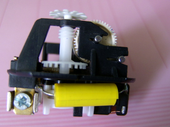

真是头大啊。样品的配合竟然是蜗杆与直齿轮。本身对这个就不是在行,更别说异类了。哪位达人有什么设计高招吗?

发表于 2009-5-6 16:11:17 | 显示全部楼层 来自: 中国山西太原
与蜗杆啮合的一般是斜齿轮,用于负荷较小的场合传动,若用直齿轮啮合间隙需要更大。下面有两个蜗杆与斜齿轮的啮合图,上图是通常蜗杆与斜齿轮的啮合,下图塑料蜗杆与斜齿轮的啮合,后者啮合间隙较大。

 楼主| 发表于 2009-5-7 07:02:56 | 显示全部楼层 来自: 中国浙江温州
回复 4# gaoyns 的帖子
谢谢这位仁兄,请问有什么具体的设计方法吗?
发表于 2009-5-7 08:48:05 | 显示全部楼层 来自: 中国山西太原
回复 6# helloyf 的帖子
蜗杆与齿轮的啮合是逐点接触,蜗杆的螺旋形齿必须嵌入齿轮的齿槽中,正常的蜗杆与齿轮是不能嵌入的,这就需要加大齿轮的齿槽或蜗杆的齿槽宽度,或者二者同时将齿减薄。需要根据蜗杆的螺旋角、齿轮在分度圆上的齿槽宽度和齿轮厚度,计算出蜗杆所需的齿厚或者说减薄量。由4楼的图可以看出,齿厚的减薄量越大越有利于二者啮合,图中上面的是蜗杆为正常齿厚时啮合点只有两处,下面的将蜗杆齿厚减薄增大了间隙,啮合点就变成三处。但减薄齿厚还需考虑传递负荷时的强度,需要二者兼顾。

 楼主| 发表于 2009-5-11 07:08:37 | 显示全部楼层 来自: 中国浙江温州
原帖由 gaoyns 于 2009-5-7 08:48 发表 http://www.3dportal.cn/discuz/images/common/back.gif
" {0 m# x8 O. t  W. `+ D# {0 F蜗杆与齿轮的啮合是逐点接触,蜗杆的螺旋形齿必须嵌入齿轮的齿槽中,正常的蜗杆与齿轮是不能嵌入的,这就需要加大齿轮的齿槽或蜗杆的齿槽宽度,或者二者同时将齿减薄。需要根据蜗杆的螺旋角、齿轮在分度圆上的齿槽宽 ...
# t0 {; R2 {! I+ }
7 G- U* l2 A- u3 H5 ~3 q$ }这么说来,可以近似的认为只要放得下去,将蜗杆或直齿轮的齿厚减薄,可以解决传动的问题了。这种产品力矩不大,不会有超载的现象。

发表于 2009-8-18 09:03:20 | 显示全部楼层 来自: 中国广东深圳
蜗杆可以和直齿轮啮合。8 b" A' S. U5 R4 z) h
蜗杆和直齿或者是斜齿轮啮合都是交错轴斜齿轮传动的一种形式。举例说:滚刀滚切直齿轮,滚刀就是一个变形的蜗杆,理论上式ZI蜗杆,但是考虑加工作成ZA蜗杆。蜗杆和直齿啮合的计算可以参考交错轴斜齿轮传动的计算公式计算。* A/ Q7 b/ X& v
至于楼上很多同仁说的侧隙问题,是从啮合和考虑热膨胀来考虑的,这没有什么特殊之处。! W- Q% B. \" S( v# m
1 Z. ^1 i- O/ B. F( F7 u还要说明的一点:如果是要求不高的传动,可以通过减薄蜗杆齿厚,同时减薄直齿轮的齿厚,避过啮合干涉实现蜗杆与直齿的啮合。这是一种近似的工程解决方法!可以在3D软件中建模,然后减薄一下,通过3D软件模拟一下,避过干涉就行了。
* X! f9 R! _$ |' d1 g这种设计不是一种好的设计,作为塑料齿轮,一般式采用ZI蜗杆+斜齿轮啮合,此时斜齿轮螺旋角很小,一般<10,而齿宽不大的时候可以通过线割做模具型腔,并不提高产品的制造成本。
  A+ `3 q% Q, P- [: i如果你是想达到比较理想的啮合效果,可以就采用蜗杆+斜齿轮的啮合形式,如果仅仅是要求能动就行,那就近似一下,减薄齿厚用蜗杆+直齿拟合吧!

发表于 2012-2-21 21:56:32 | 显示全部楼层 来自: 中国广东东莞
用直齿轮是为了降低齿轮的制造成本(开模是可直接顶出,不必要一套螺旋顶出机构)。设计时也可以不让齿轮轴与蜗杆轴正交90度,而将蜗杆的螺旋升角考虑进去,此时就不必减薄两者的齿厚了(当然还要综合考虑其他因素)。另外也可将中心矩加大一点而不减薄齿厚,从而不用制造非标齿轮和非标蜗杆进而降低成本。
