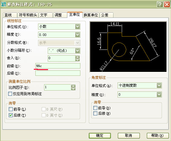

[讨论] 如何用线性标注命令快速标注直径值?

不装外挂的话,答案是没有。
发表于 2009-5-6 17:22:24 | 显示全部楼层 来自: 中国广东佛山
有办法,在样式里的前缀添加%%c

楼主可以新建一个标注样式,在前缀里添加%%c,则以后要用线性标注命令标注直径时直接选用该标注样式就可以了。/ t5 D, }. C) e- a+ y  s( T
