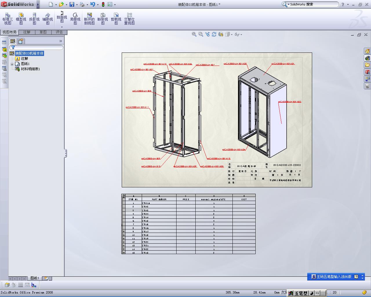

1、大家好,在做装配图时,有插入EXCEL表的功能,但是这个表是在装配图的图幅内,有什么方法,让它单独在一张A4或A3内,因为装配图本来图幅有限,再放明细表就非常不合理。

附图,明细表不能在另一张图纸上显示,怎么办?

点该图纸,复制,粘贴,然后删除视图,只留下明细表,将图幅改为A4

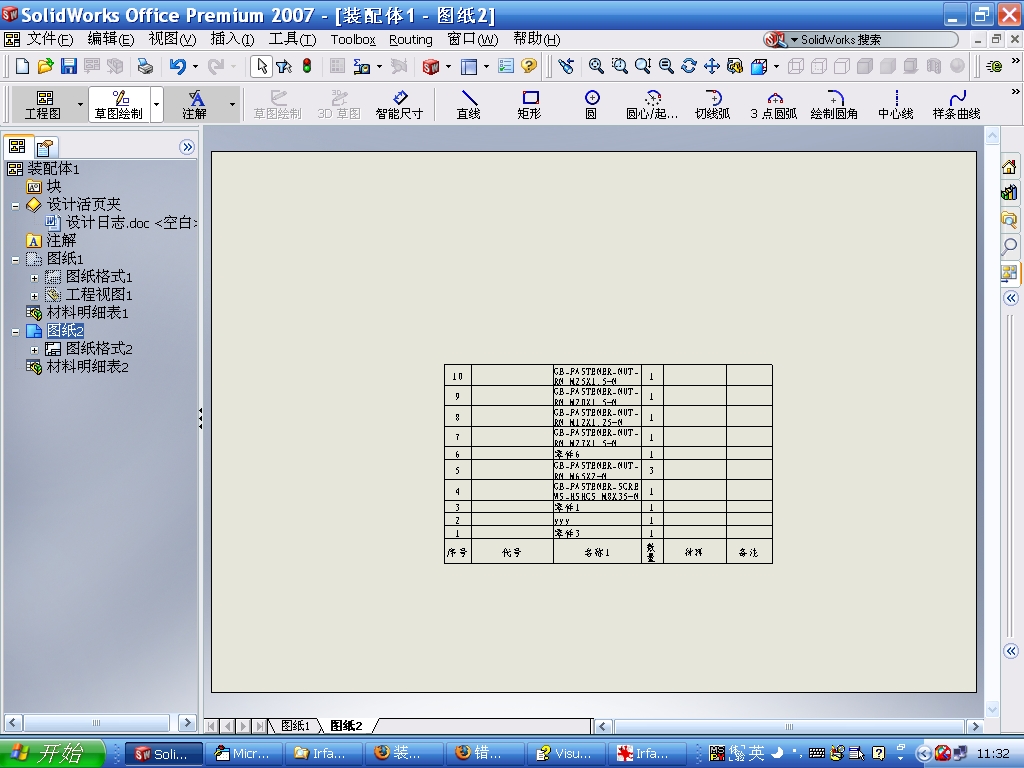

新建一张图纸,插入视图,再插入明细表,然后再把视图给删了
 楼主| 发表于 2009-8-31 16:10:18 | 显示全部楼层 来自: 中国浙江宁波
楼上,聪明,不过明细表不能换页,如果是一页的话,你这方法好,但是如果是几页,不知怎么分呢?
