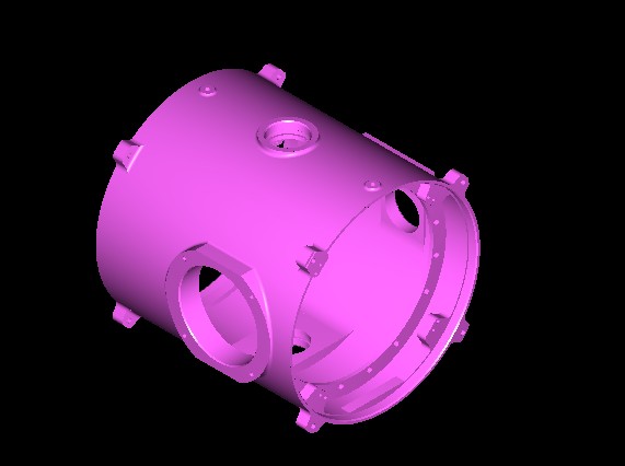

材       料:    6061铝棒' T4 }5 g) R( q. V& b) q
加工部位:    图形中的所有部位4 L! F1 l, B" h" c! w
加工方式:    加工中心加工+ q7 L, a; N& A+ C/ j% b
" n& O6 c8 n; ]0 m8 M; O
此产品为铝棒加工,加工下来变形较大,各位有什么好的方法减小变形,譬如什么外包,内撑的,谢谢

版大怎加工的.加工流程.车铣复合吗
  {! N# L# u/ y( Q# P" j铝管做好不好ㄋ

先做一下热处理再加工 :)

不,普车车内孔,那后加工中心,铣外面,T刀做里面

这已经做了去应力了,但变形还是瞒大,38的两个孔同轴度0.01

在各工序之间多加几次热处理看看好一点不!

你要多做几次热处理啊
  r" {) j$ E6 l/ L/ u要分粗加工 半精加工 精加工
/ v# P+ C% e9 p3 @# T' O- R你有电子图纸吗??/ D+ q0 J) E9 K5 Z8 M/ m  E
要做具体的工艺分析啊! r% H; b# @8 c" D8 B
做出工艺要求

难加工,这个应该是精密电机外壳吧.如果批量做,肯定是做死的.38的两个孔同轴度0.01,这个好做,38的两个孔先开粗,后用镗刀一刀到底.( }5 w9 A% B3 W* ]
我建议先做里,再做外的.然后在机床上铣一个夹具可用铝D213把上面的台阶也加工出来扣住.然后往里面倒石膏,记住中间可放一条通管(只用于拉杆能过用的)要低于外形总长,上面铣一个小于D220的圆盖住,上螺冒压住,就可以加工外形了,只要吃刀少点不会移位的.
