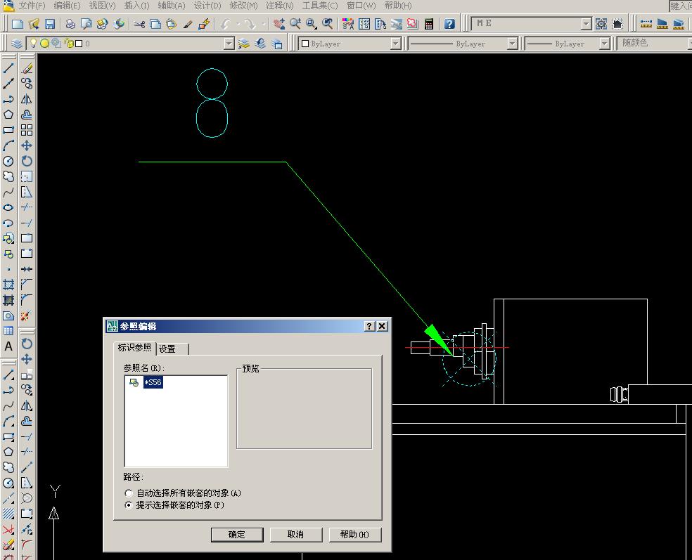

用Mechanical 2008做好明细表后,关闭再打开就不能编辑了,请问有何解决办法。

是你知道建的图块吗?) X$ X% @; E6 V- s
是的话,您在建快的时候注意一下属性就应该ok了
发表于 2009-5-15 16:52:59 | 显示全部楼层 来自: 中国浙江杭州
选种用打散命令试试看!
发表于 2009-5-15 17:49:08 | 显示全部楼层 来自: 中国浙江金华
参照在位编辑
发表于 2009-5-16 06:54:46 | 显示全部楼层 来自: 中国河北廊坊
重新编辑块  或者打散
发表于 2009-5-18 13:26:42 | 显示全部楼层 来自: 中国上海
你现在要编辑的是一个匿名块,匿名块是不支持在位编辑的,只能炸开后编辑,再重新做成匿名块!
发表于 2009-5-19 16:55:49 | 显示全部楼层 来自: 中国江苏无锡
有可能是你建了块..要重新定义一下....
发表于 2009-5-19 17:52:59 | 显示全部楼层 来自: 中国湖南湘潭
你建了块..要重新定义一下....
发表于 2009-5-23 10:36:35 | 显示全部楼层 来自: 中国江苏无锡
打散后重新定义块
发表于 2009-5-26 16:00:57 | 显示全部楼层 来自: 中国江苏南通
外部参照低版本是不能修改的,因为它只是一个链接,是不能炸开或编辑的。不过有人说08好象可以,双击就可以编辑,用x命令就可以炸开,我没有试过。- u7 C2 @. y* |( r8 D3 C; ^4 q& p
    外部参照原理是在你采用外部参照调用一个CAD文件A到文件B后,类似在B文件里插入了一个图块A,所不同的是这个块不能直接炸开,还有就是当原始文件A修改后,文件B里的图块A也连动的变化了,这在小项目里没什么作用,但对于大项目,经常修改,很多专业相互配合的时候就显示出其强大的功能,比如一框筒结构的超高层,从方案、初涉到施工图,其间要做大量的调整,对于建筑专业来说就可以把核心筒、柱网、轴线等每层相同的部位做成文件A,外部参照A到不同的楼层,当核心筒、柱网、轴线等部位调整后,每层的图纸上相应的部位自动调整好,会减少大量的工作量,涉及到跨专业协调就更见其作用,所有水、暖、电、气和结构等都可以完全“外部参照”建筑平面图,节约的工作量可想而知。: `+ v3 W0 g8 `  z6 W  Z
    做图最好养成习惯,是把项目建立两个文件目录,一个放文件A,一个放文件B,文件A里是平时修改调整的文件,文件B里全是外部参照A里的文件(包括图框),是随时出图的图纸文件,这些图纸全部是一个文件对应一张图,都放在图纸空间,这样在打印出图的时候可以采用“发布”功能批处理打印图纸,也可以随时批处理“发布”成DWF格式给业主或幻灯演示,非常方便。
