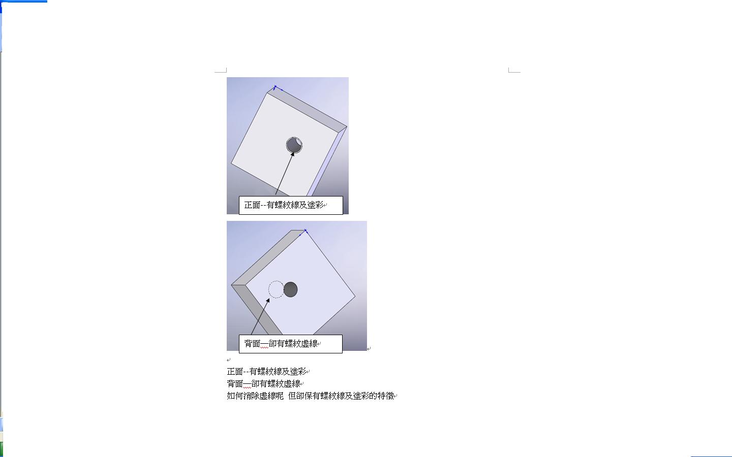

在正面時 有螺紋線及塗彩
, r5 n- H/ [/ V2 r; |, [/ ?+ {但轉至背面  卻隱約看到螺紋線透過來  \+ g* A- x3 H* y  T+ H4 q
這在大型組合件時 會產生一大堆的螺紋虛線的困擾& t4 B4 L8 P; j, t0 T
我想保有螺紋線及塗彩的效果  但又要轉動時螺紋虛線不會透過來+ T- }1 W- J* Y7 J
我該怎嚜做呢  (拜求各位解惑)

发表于 2009-5-8 17:39:15 | 显示全部楼层 来自: 中国台湾
軟體設計即如此目前無解,除非正版用戶向原廠反應改進此缺失。. A. M5 b  B* x4 q. N
零件圖還好,這個狀況在組立圖下更另人反感。
发表于 2009-5-8 19:46:34 | 显示全部楼层 来自: 中国台湾
有办法.....用美工排版或小画家把那个线消掉....我是这么作的
发表于 2009-5-8 20:18:05 | 显示全部楼层 来自: 中国广东东莞
在正面時 有螺紋線及塗彩
# S3 h9 |$ b% T. p" q. N% h但轉至背面  卻隱約看到螺紋線透過來
, W: D( @  G4 P$ m/ s這在大型組合件時 會產生一大堆的螺紋虛線的困擾5 x* G( u  q5 ^9 _, F
. N4 W& D# c7 w0 `& q我該怎嚜做呢  (拜求各位解惑)
9 S7 D% z$ K) \4 N------------------------------------------------
2 _  u* `! I9 n# Q0 u: G6 g* g1 S06没有这种感觉,但是08就有,
