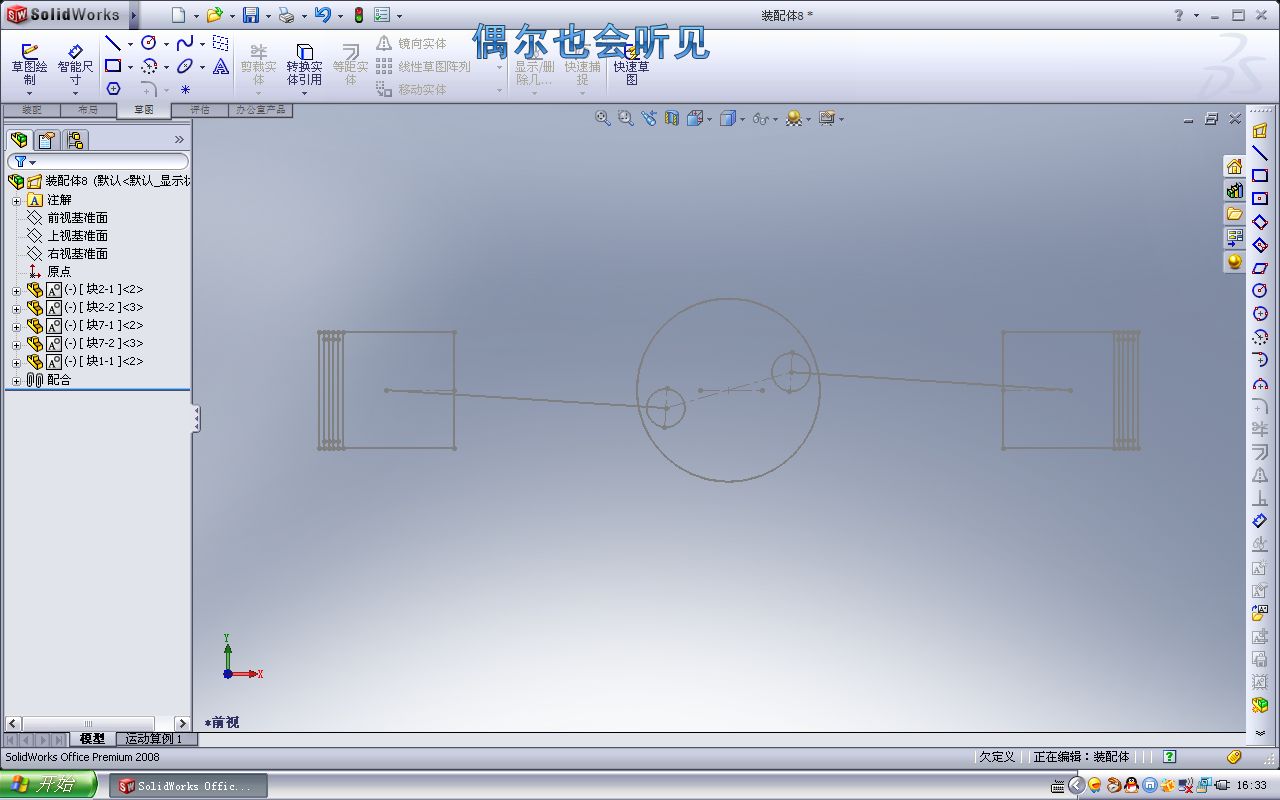

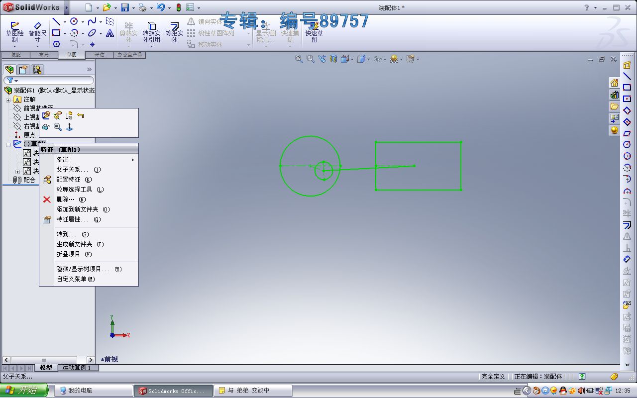

( M0 n$ ^& _4 O# W7 J我又在装配中新建块试了一下还是不行啊你看右击草图还是没有从布局草图中生成装配体这个命令啊!这次新建的块不是高亮状态了啊! 问题1.jpg 问题2.jpg

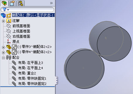

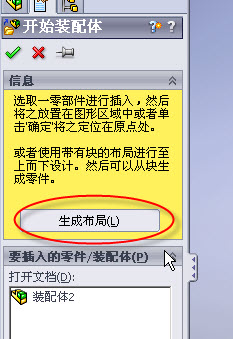

; o' [8 a, _- B# G最后我明白这东西怎么用了,谢谢楼主的提问及各位的回复 方法见附件图。

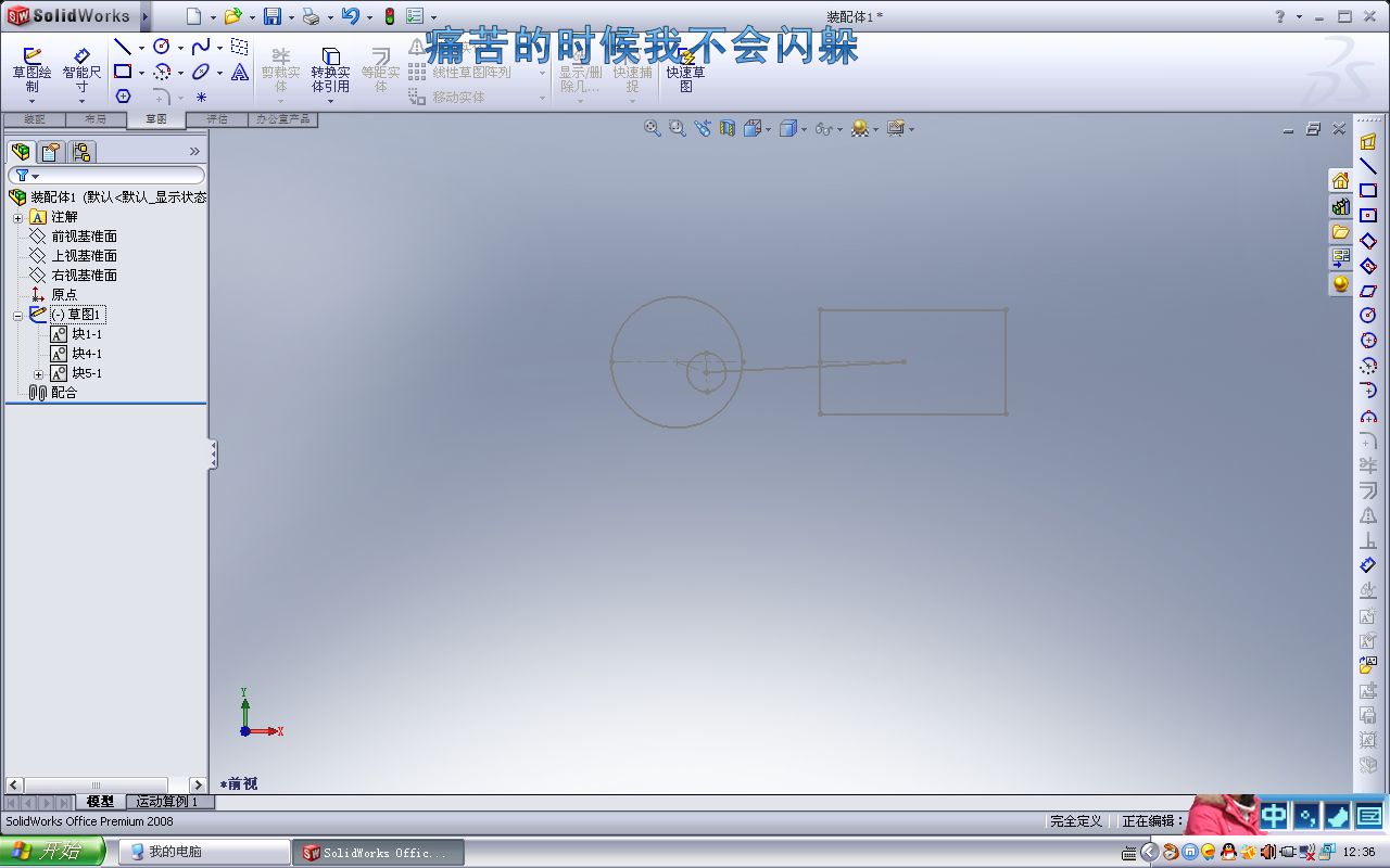

谢谢楼上的大家的回复,但我还是不懂!我试了一下用新建一个装配体布局,然后在插入块到这个布局中,然后再右击各个块选择生成零件,全部生成零件以后,各个零件还只是处于二维状态不能实现生成三维的模型!达不到预期结果! 问题.jpg

发表于 2009-5-11 16:52:02 | 显示全部楼层 来自: 中国广东广州
 楼主| 发表于 2009-5-11 17:12:09 | 显示全部楼层 来自: 中国山东威海

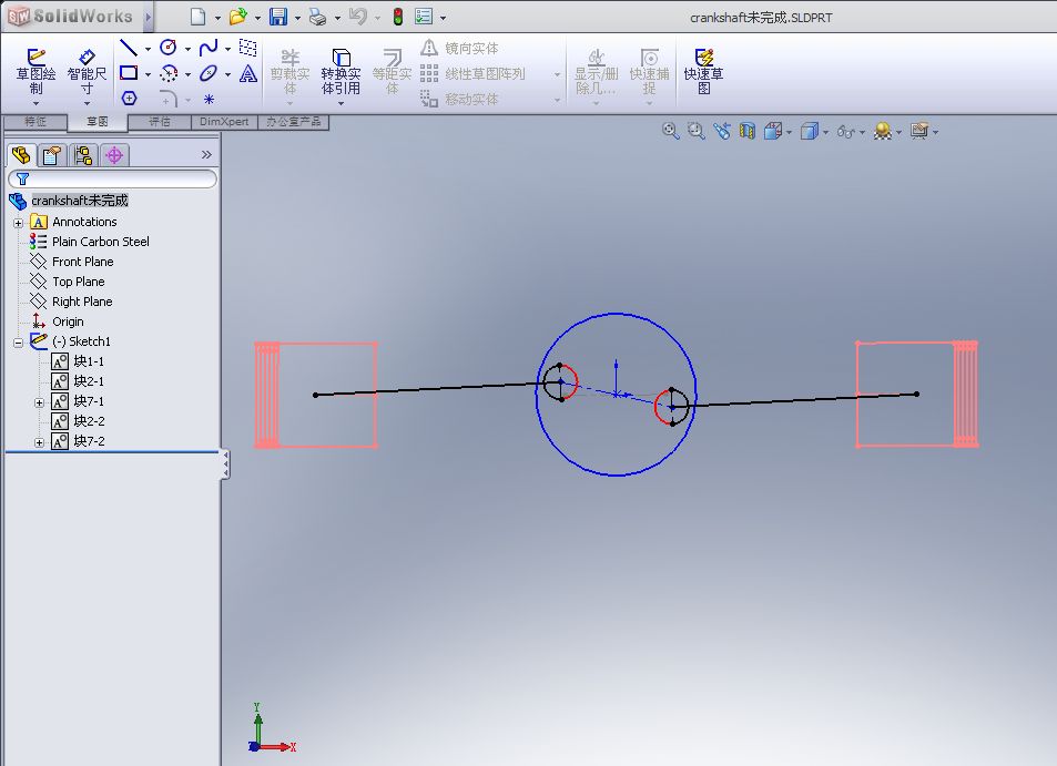

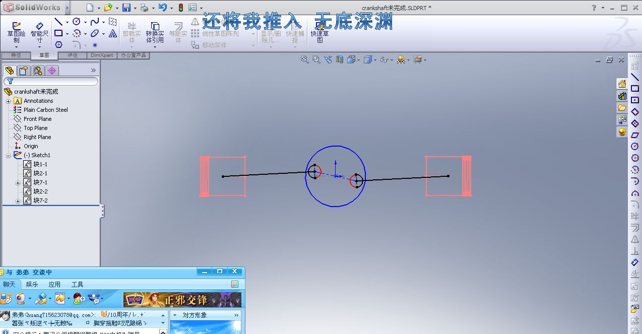

谢谢天花板的指导!原来我一直误解了教程里的意思啊!哈哈学习了啊 :) :)
发表于 2009-5-11 17:14:20 | 显示全部楼层 来自: 中国北京
回复 16# jin锦圣 的帖子
这个时候你就可以在装配下编辑零件来进行修改啊,或者直接打开零件来添加各种特征啊,比如拉伸旋转等。
* u3 s5 M$ }- ~# |  h也就是说你可以借助这些块来设计零件。& P* P! `1 L7 a1 M4 z
这种应该属于最正宗的自顶向下设计,就是先绘制草图,确定大致形状,然后再按这个框架来做零件。0 \8 o) Y5 U( W
以现在的软件水平还达不到画完草图就出三维的效果啊

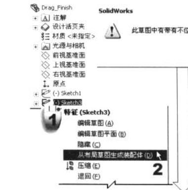

1.JPG 但是从教程里看,2007确实有那个从布局草图生成装配体的选项呀,可2008里面没有
发表于 2010-6-3 14:04:45 | 显示全部楼层 来自: 中国山东烟台
我也有同样的问题,就是2006内有从布局草图生成装配体,但2009内没有,怎样来实现此功能
