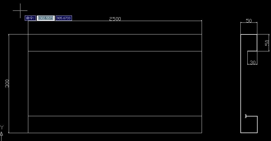

这个产品怎么做这个产品怎么做啊!!两万多件,折弯机没法折,用胎具压也不行,太长了2500MM。
! h; x1 A; h0 W* h7 p, [7 N; ~希望高手能帮一下0 d# `, B4 b/ ]# X% l- B7 J
) d( Z$ `' x" |; L, W, F0 m
& Y9 X( E% g; }+ K7 v. P" o6 I, Z! j' |3 k0 ]2 W

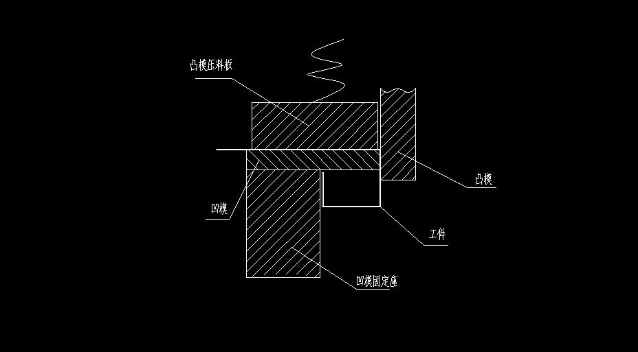

2万件批量不大不小, 此件材料料厚1mm, 其特点超长, 材料料厚1mm折弯力不大,附件简图结构供参考(以配置折弯机为佳, 通过设备小改造可装普通窄长模,取料也便)
发表于 2009-5-8 16:20:40 | 显示全部楼层 来自: 中国广东佛山
原帖由 老婆好美 于 2009-5-8 16:27 发表 http://www.3dportal.cn/discuz/images/common/back.gif% T/ B$ e% n3 l+ R/ ]. \9 e4 V
用1mm的板制作,还得配合合用

这种产品不要想着自己工厂去做,应交给专业型材轧制厂做。成本比自己做低很多。

楼上的可以找翻板机试试,可能需要专做压料块.2 H2 U: j* P/ f. a
pmhpang007的方法也可以,不过凸模后面要加一个挡块,防止压料时凸模向后变形,压的角度不成90°.

可以画个三维图吗??

这个产品简单,用滚轮辊压成型就OK,效率也相当高啊,要多长可以做多长。
