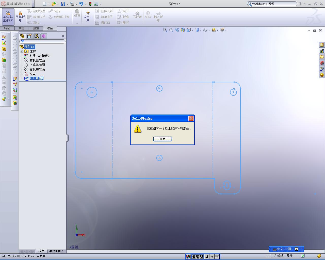

这个图里怎么没有红色线条提示有开路,是不是哪儿设置有问题

不是轮廓没有逼合,就是哪多了条线
+ A! A' {) i! f+ B6 B: p0 D用草图工具检查一下吧

很明显楼主的图中,右下角的腰圆孔就开了一个口子,怎么能是闭合的呢?

也有可能是有线段重叠了吧
