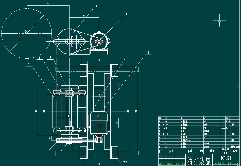

发表于 2009-11-10 16:55:40 | 显示全部楼层 来自: 中国山西太原
大倾角带式输送机用的清扫器与普通带式输送机用的一样,因为这是清扫胶带背面的,背面是平面。要清理输送面,就不能用清扫器,这里用的是拍打装置,将波边槽中的物料用振打的方法来清除掉,见下图:

发表于 2009-11-19 16:33:19 | 显示全部楼层 来自: 中国内蒙古乌海
楼上的振打清扫器复杂了,头部用振打清扫器尾部用空段清扫器

回复 1# boy1234 的帖子
这个跟输送的物料特性有很大关系的,一般头部滚筒处为刮板式清扫器,尾部用空段清扫器,但是特殊物料粘性比较大的可用振打清扫器

发表于 2011-3-11 07:51:18 | 显示全部楼层 来自: 中国江苏无锡
头部用振动式拍带清扫器、尾部用空段清扫器。

发表于 2011-7-19 08:25:34 | 显示全部楼层 来自: 中国广东汕尾
光面带与普通清扫器无区别,花纹带用滚刷清扫器或拍打清扫器
