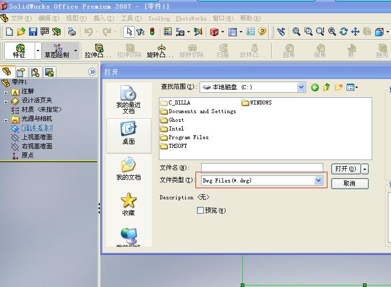

发表于 2009-5-9 23:09:01 | 显示全部楼层 来自: 中国上海
楼主可以在新建一个SW模型文件后,选择一个基准面,然后点插入DXF/DWG...,在弹出的对话框里文件类型里选择Dwg Files(*.dwg),再选择你要插入到SW 草图里的CAD二维图形。
