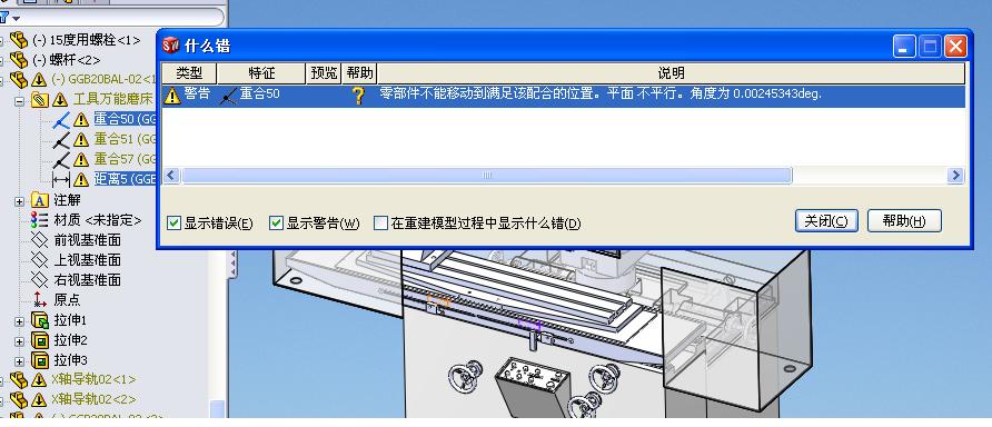

装配完后,想模拟动画,为什么会出现这种情况,
# [) \+ F7 i5 f6 I: b- B2 G转配体中的运动件是否要完全定义啊?

运动部件应该不能是完全约束的,必须保留它在需要方向的自由度

要做运动仿真的话,就绝对不能完全约束,你加的所有约束都会对仿真产生影响的,你这个应该是过约束导致的。
4 W+ {9 i& k3 u' ?% C0 X) T) K也就是说在运动之前过约束只是一个多余的约束而已,没有影响装配,但在运动之后就会和其他约束产生冲突,倒是仿真失败

4楼分折的完全正确.

但是,我检查过,两个面是平的 啊,没有出现角度
