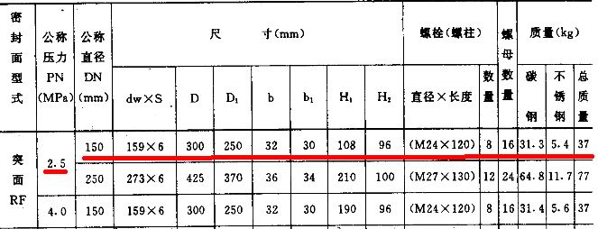

HG21602-1999、手孔RF150-2.5标准,标准上手孔法兰的尺寸和标准应该按什么查得呢?

 楼主| 发表于 2009-5-10 12:57:50 | 显示全部楼层 来自: 中国四川成都
在标准上(手孔装配图)手孔法兰看上去是带颈法兰,但给出的尺寸又只有几个数据,如果我要加工这个法兰不是还要差很多尺寸了??

发表于 2009-5-10 13:32:24 | 显示全部楼层 来自: 中国江苏无锡
原帖由 ao-bo 于 2009-5-10 12:59 发表 http://www.3dportal.cn/discuz/images/common/back.gif
! W0 n7 ^' u1 {  [" x在标准上(手孔装配图)手孔法兰看上去是带颈法兰,但给出的尺寸又只有几个数据,如果我要加工这个法兰不是还要差很多尺寸了??
% z$ M; ~! H, M1 P, D4 r) k) e
其实手孔标准用的是HG20594-1997带颈平焊法兰+不锈钢贴面,只是因为法兰标准里只有不锈钢衬里法兰盖而没有不锈钢衬里法兰,所以标准明细表里法兰盖写明了用HG20602而法兰没有写标准号。
* |; O7 I, E5 s- l# A  h* p' U楼主可以按HG20594-1997全平面的尺寸加工手孔法兰的碳钢部分,不锈钢贴面部分尺寸则得根据法兰密封面尺寸进行加工。(不锈钢贴面厚度可以根据手孔标准与法兰标准算出来:RF密封面的为4mm(0.6MPa的为3mm)、MFM密封面的为8mm。)

 楼主| 发表于 2009-5-10 16:02:06 | 显示全部楼层 来自: 中国四川成都
回复 6# rongjian 的帖子
我也觉得是这样,但不知道对不对,因为手孔标准法兰也没规定用什么标准,只是给了几个大概的尺寸,而法兰盖就是用的HG20602的标准,所以来请教一下大家,感谢!
