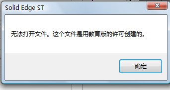

122.jpg 原来创建的装配图现在打不开了?那位知道是什么问题啊?# Q! ~& C" |% M

原来你是用教育版许可创建的。现在ST是商业版许可,不能打开教育版的文件,除非你找到ST的教育版许可。9 T, z/ M! k6 ?5 E+ }# ^  F
另外,教育版是可以打开商业版文件的。
