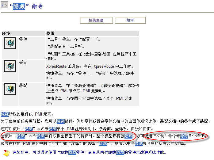

发表于 2009-5-10 22:58:36 | 显示全部楼层 来自: 中国山东济南
这是正常现象啊。& q% b9 Z8 r: N" E4 O, B
请看SE的帮助信息,如果您要隐藏一个特征,可以使用“抑制”命令。
: H7 T5 r8 _: x8 v 1111.jpg
 楼主| 发表于 2009-5-11 20:54:43 | 显示全部楼层 来自: 中国上海
回复 3# msyanzi 的帖子
是这样啊,我没去看帮助,E文看起来很费劲,还是来这里问一下要方便些,谢谢啦
