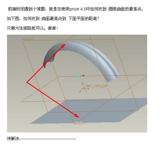

各位好:
+ |* L: ]+ ^  H  D( ~) J  最近遇到个问题:如何测量曲面最高点到平面距离3 P* d9 n; p& q
如附件中图片:snap9* B; u/ J" J' D% N7 A7 A) d

其实这个测量最难的就是确定最高点是在哪里,并在测量时能选取到最高点。7 U: ?' N2 c4 s1 ]  X; g, t4 I
1. 直接测量,看是否可以量出与曲面相切点与平面的距离。这是最简单的方法,但具有局限性,并非每个类似测量都可以。2 l2 r+ n+ _1 E6 `- n2 g
2. 在曲面上做点,如果曲面相对于基准面对称,那比率为0.5时的位置就是最高点。然后测量点到面的距离。0 T4 e, z# j( W$ ?6 Q
3. 这个方法是最没有局限性的,也是最准确的,适合于所有情况。以FRONT向进入草绘模式,然后使用边选取曲面的最外边线,然后做一条与该边线相切的直线,且直线与下面的平面平行,然后测量直线与平面的距离即可。

 楼主| 发表于 2009-5-12 00:36:13 | 显示全部楼层 来自: 中国广东深圳
回复 4# zhanglili167 的帖子
感谢 4 楼的精彩讲解,全面。+ C  [+ n: c- o
而且 第三种方法是一般 没直接办法时候使用,可以解决问题的。(有时候也用剖切面方面找点)* F9 t) ~- E: Z* @2 x
+ {" ~3 g" f) M; p9 J/ [' H* t第三中方法,我试了,我的曲面是 用样条曲线扫描出来的,到front 平面里面 根本不让选择参照最外边轮廓线,奇怪?

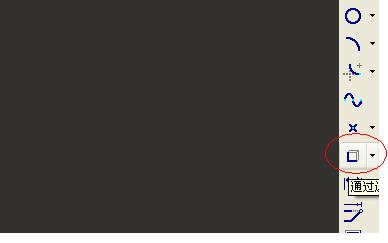

不是要你选择参照,因为并不是所有的面都可以选取为参照。而是“使用边创建图元”命令,如图。: @& H# T; A( n4 O: N& I# Y
任何面或线都可以用来“使用边”。

 楼主| 发表于 2009-5-12 21:18:05 | 显示全部楼层 来自: 中国广东深圳
回复 17# zhanglili167 的帖子
“选取参照”和“使用边创建图元”结果好像是一样的;如果选择了,在参照收集面板中都会显示的吧!, p5 I7 t/ o2 D7 I; z
' j5 c7 B9 O4 y- h& [' C" n* U
这个我也尝试了,“使用边创建图元”,结果一样选不到!麻烦 高手们 做一下,贴个图出来看看。  [$ m8 L. G2 R- Q' a( I/ y3 v
