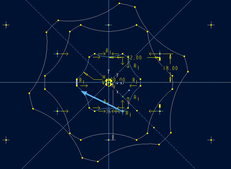

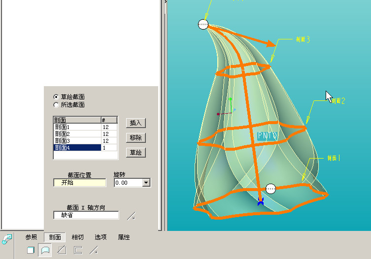

 楼主| 发表于 2009-5-11 00:21:45 | 显示全部楼层 来自: 中国辽宁大连
依次建模
1、草绘混合扫描控制曲线
1、草绘混合扫描控制曲线

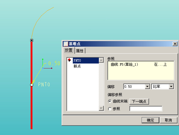

2、新建基准点
2、新建基准点

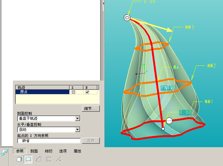

3、绘制底面截面
3、绘制底面截面
绘制2截面
绘制2截面
绘制3截面
绘制3截面
最高点,开始截面为尖点
最高点,开始截面为尖点

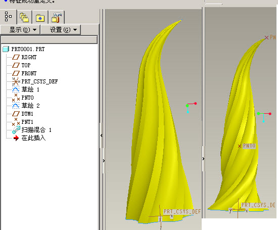

扫描混合
扫描混合

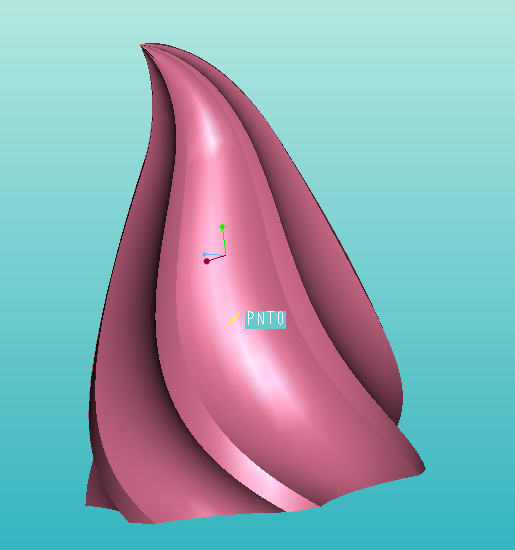

4、完成图
4、完成图
发表于 2009-5-11 11:36:11 | 显示全部楼层 来自: 中国湖南长沙
:lol:大哥,,画截面的时候不用旋转,直接在里面设置旋转角度,这样草绘方便些了,说的不对的地方请大哥海涵.
li5jun1 + 2 欢迎技术讨论
发表于 2009-7-17 22:50:20 | 显示全部楼层 来自: 中国江苏南京
楼上的朋友,可否把你的草图旋转设置角度说清楚点啊

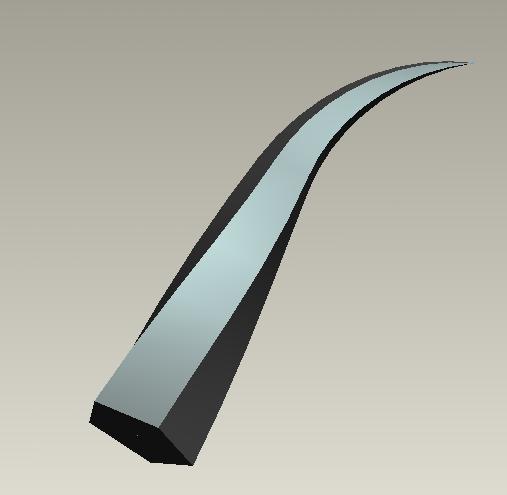

发表于 2009-7-17 23:07:58 | 显示全部楼层 来自: 中国江苏南京
做了一个,请批阅
参与人数 1三维币 +1 收起 理由
刹车 + 1 不象!

发表于 2009-7-27 10:59:29 | 显示全部楼层 来自: 中国北京
按楼主的方法,和直接在里面设置旋转角度,都做了一下。
" ^, g. d0 E7 ~- e3 \9 o, \6 y$ t学习了
! R% h1 A9 C/ K- ?! p不过按楼主的方法,在画草图时,我直接用复制草图,结果旋转时角度不好控制,不知道什么原因,不过也算是做出来了
刹车 + 2 技术讨论
