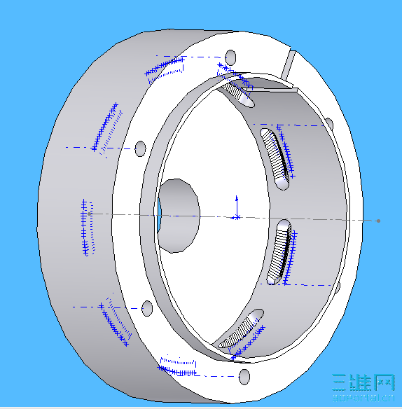

  对于这个零件的9个铣槽,怎样制定定位和夹紧方案?设计一个什么样的夹具比较合适??
# f+ X( r9 {/ v QQ截图未命名1.png

请上传IGS文件,这样看不出来
发表于 2009-5-11 10:36:11 | 显示全部楼层 来自: 中国上海
9个铣槽不贯穿外表面?该零件工艺性不合理.

楼主准备用什么设备加工呢?

 楼主| 发表于 2009-5-11 14:15:54 | 显示全部楼层 来自: 中国山东
这个也不是我做的,我也是没辙才请教各位的,槽是要铣出来的,要求设计铣槽的夹具。真不知道怎么弄才对

分度头+电火花 还能有啥法子?

单件的话就是分度头 然后在用键槽铣刀 或者是先钻工艺孔再用圆柱铣刀   如果是批量的话 可以参照可转位的钻摸  但是铣销力是很大的 所以不能手加紧 一定要有个加紧机构

最好有火花机和分度头加工,或者购买90度的刀杆加工。
