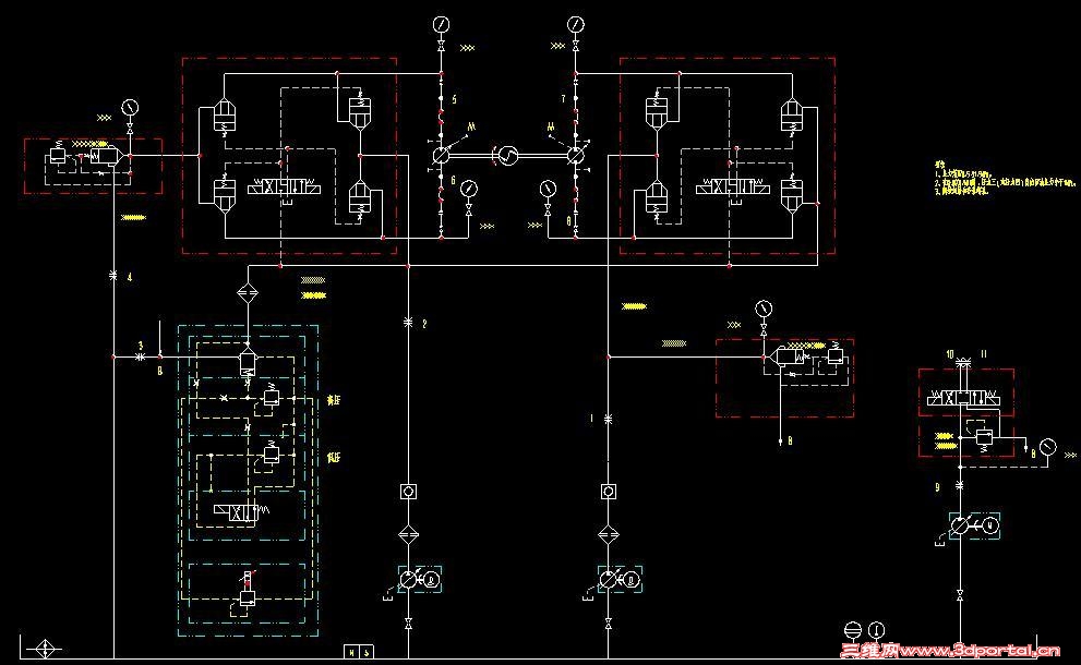

大家看一下如图所示的液压马达试验台,现在在调试过程中,发现这样一个问题,启动马达转速很低,随着流量增大,速度突然上去;当油口5 6互换,其他油口不变时,本应该马达不会旋转,但是马达启动时比前面的速度更快。初步分析,可能是右边的整流阀组控制油不能达到预定的要求。/ c4 M- u* d8 t4 ~) x' b7 r3 _
请大家讨论一下   谢谢

换油口马达都会转的吧!

你的流量是如何调节? 可能我经验不足,没有看处你的系统能调节流量。

不明白  同求解答
