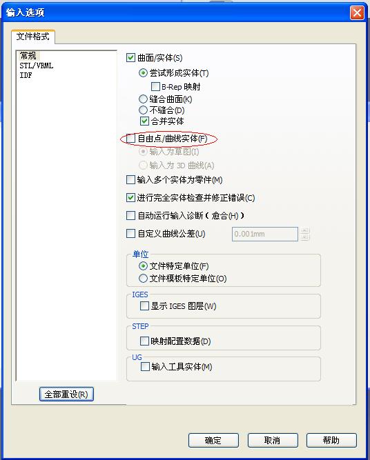

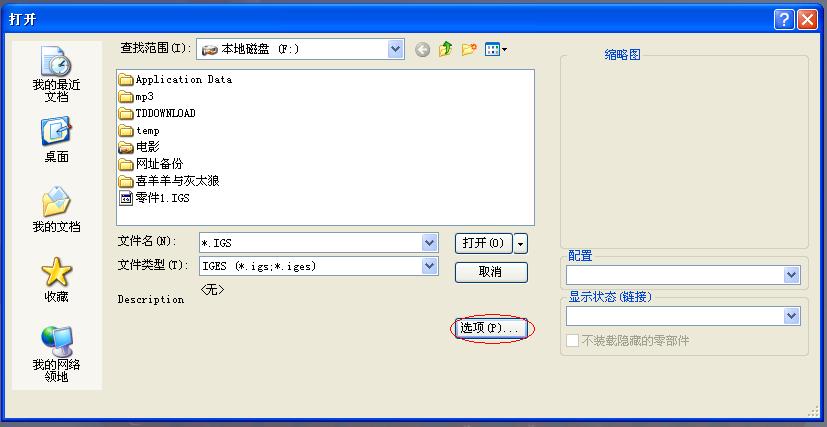

发表于 2009-5-11 13:13:46 | 显示全部楼层 来自: 中国浙江宁波
打开IGS文件时有个“选项”按钮,选中里面的“自由点/曲线实体”,这样就能输入曲线了
 楼主| 发表于 2009-5-11 15:48:39 | 显示全部楼层 来自: 中国广东揭阳
原来在这样,谢谢楼上的
