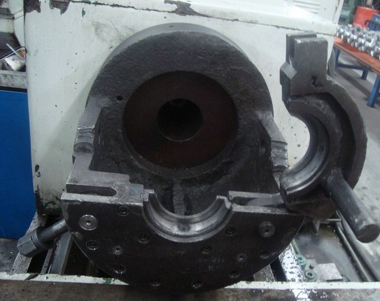

该设备转速60r/min,轴100Kg,要求实现自动夹紧,换言之,取消人工预紧,大家有什么好主意吗?

需要设计成气动的或液压的,主要要看是用什么样工件的夹紧,如果要求切削抗力大的,需要液压夹具,如果切削抗力不大,气动夹具可以节约成本,也好做一些。
2 m4 h! v! A) T2 D2 U如果选用液压方式,千万不要以为有个液压泵就可以解决液压源的问题,准确地说要有一个液压单元才可以,液压单元包括泵、油箱、散热器、空气滤清器等,往往控制用的电磁阀也安装在液压单元上。
; ?1 y' O& o% [如果选用气动方式,相对来说就简单一些,只要接到工厂气源(一般是0.5~0.9Mpa)上就可以了。但千万不要忘记进气的地方要加除水过滤器和调压阀。 8 l7 J7 a' `1 Y0 F% r4 \
* `, b! _2 x7 V+ m. n1 U控制元件采用各种电磁阀,执行元件采用气缸/油缸来带动相应的卡压机构,如果必要的话,还需要使用行程开关或接近开关来反馈动作的执行结果。注意相应夹紧力的计算(通过额定压力,气缸/油缸的缸径等参数来计算)。至于电磁阀控制线路、阀的安装位置、布管布线等都是设计中需要考虑的问题。
2 S- g0 {# F6 _% K2 m: M1 L如果需要使用数控M代码来控制夹具的话,还需要对原来PLC中的梯形图进行修改,控制部分由PLC的输出点控制中间继电器,由中间继电器来带动电磁阀。这种情况下记住如果使用交流电磁阀的话,在阀的线圈上并联灭弧器,如果使用直流电磁阀的话,在阀的线圈上并联续流二极管。

首先设备的主轴中心要能够加上旋转配油器,其次才是设计液压带自锁机构的夹具,好象这是曲轴车加工设备.由于液压油压较高,夹具的油缸直径才可以较小,这个夹具设计时要尽量做到质量中心与主轴中心重合,以减少动不平衡.必要时在夹具上加平衡块.

 楼主| 发表于 2009-5-13 11:45:35 | 显示全部楼层 来自: 中国山东威海
回复 4# mengfansheng 的帖子
我打算做个改进,把现在用螺丝上紧变成自动夹紧,3#的已经把意思说的很明白了。

这个是旋转的,用气压和液压恐怕都不妥的,用缩嘴方式看看

我觉得,像楼主所说工件应该比较大,此类件,效率不高,所以没必要用自动,手动操作更为方便,你现在用的哈佛装置,占用面积小,在效率没多大提高的前提下,不需要换自动锁紧系统。。。自动压紧的话,,占用面积将相对较大,不适用
发表于 2009-5-21 13:17:41 | 显示全部楼层 来自: 中国四川成都
成本也相应增加。。。不适用

楼上说的有道理,但是我必须要搞这方面的改进!
