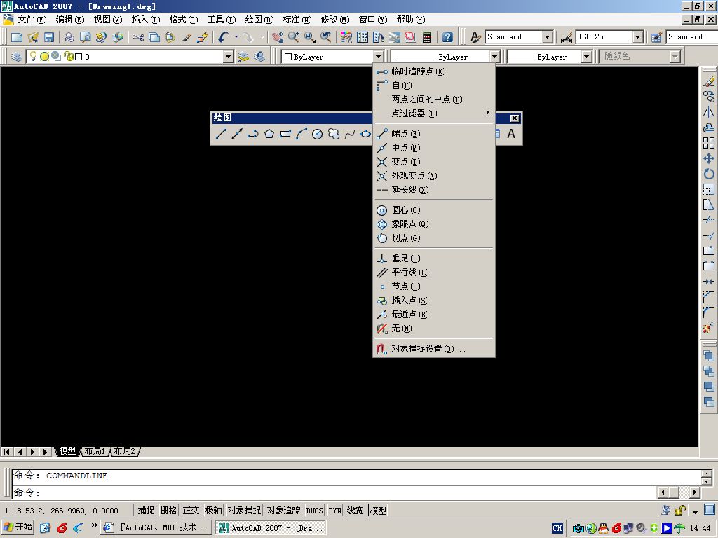

[求助] 为什么CAD按中键不移动而出追踪的点怎么会事,有人知道吗?
发表于 2009-5-11 14:45:06 | 显示全部楼层 |阅读模式 来自: 中国浙江宁波
    如下图,请高手解决!Than you

发表于 2009-5-11 15:37:25 | 显示全部楼层 来自: 中国江苏无锡
在命令栏输入mbuttonpan,将系统变量设置为1就可以了.
2005llnn + 5 应助
