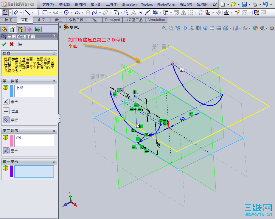

: h3 |7 V) P: f( ZSW2009製作$ c; w* [. a0 v" ?. Q
這個題目,我製作好幾次,最後決定直接繪製3D草繪建立草圖,然後用移動複製來旋轉複製時體曲面完成製作!: x; S  u, J4 q4 Z, I2 e- u
製作過程中我複習3D草繪及移動複製特征的用法!5 _1 I- a" S: c/ P! g* W. C
! |2 D3 ?! W$ x  i; d# d視頻教程放二樓!

有聲視頻教程!
3 H( d# B! \7 b7 f: r& z複截圖供參考用!1 y. @, P* v/ @  \2 b! v6 a
共計8個壓縮包
/ r2 y6 f3 `8 [
$ z6 o: @/ A# U, Q1 Y& ~- s[ 本帖最后由 kevin_pcac 于 2009-5-11 15:14 编辑 ]

大師面前班門弄斧囉,其實3D草繪時若約束定義過多容易產生問題,這也一直是我的問題,找不到為何因?所以只好借助3d草繪平面來製作!偷吃步的方法,原本是全部用3D繪製草圖然後用放樣加鏡向,麻煩製作就改成這樣!

基准面3 一条虚线与圆心智能尺寸15时,基准面1,2草图变形!到最后一步缝合不了曲面。。。。郁闷。。。
