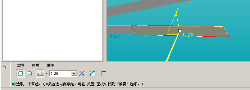

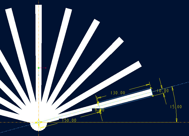

该题的关键是阵列,选择轴阵列,阵列的方向选择角度
1、拉伸扇骨架
1、拉伸扇骨架
2、阵列骨架,选择轴
2、阵列骨架,选择轴
第一方向选择角度
第一方向选择角度
3、拉伸端部
3、拉伸端部
4、同理进行阵列
4、同理进行阵列
5、内部板拉伸
5、内部板拉伸
6、同理进行阵列
6、同理进行阵列
7、混合
7、混合
分别选择各边
分别选择各边

发表于 2014-2-19 17:18:15 | 显示全部楼层 来自: 中国福建厦门
为什么我同样的操作阵列出来就不一样呢?求解惑!
发表于 2014-2-22 07:29:18 | 显示全部楼层 来自: 中国江苏无锡
还行吧不错
发表于 2014-11-18 14:44:14 | 显示全部楼层 来自: 中国广东深圳
跟八楼的感觉一样!求解!!
发表于 2014-11-19 14:07:47 | 显示全部楼层 来自: 中国广东深圳
F。 发表于 2014-2-19 17:18 static/image/common/back.gif
0 c) Z3 }. v7 i5 Y, Z, ]* c为什么我同样的操作阵列出来就不一样呢?求解惑!
4 {3 i; e, [- p6 E# s
我刚开始的时候也是和你一样但我把那个宽度的尺寸表一点到中心线的距离就可以了!具体就像附件图纸表4.0MM而不是8.0MM就可以了!
