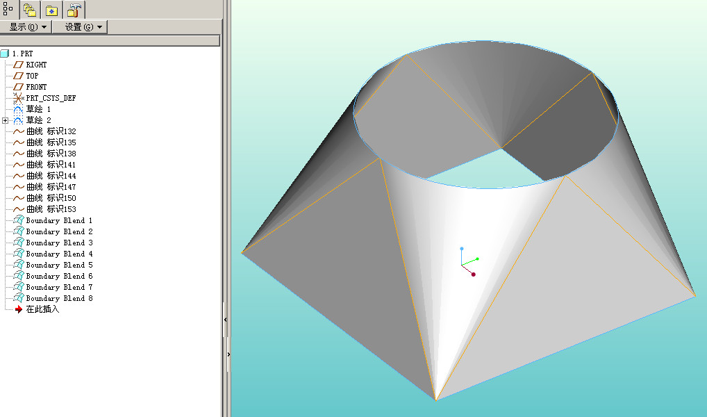

思路:边界混合命令的使用

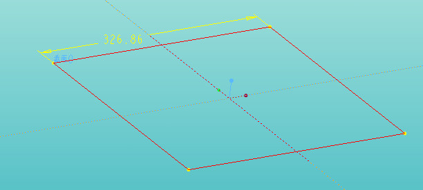

1、底部方形曲线草绘
1、底部方形曲线草绘

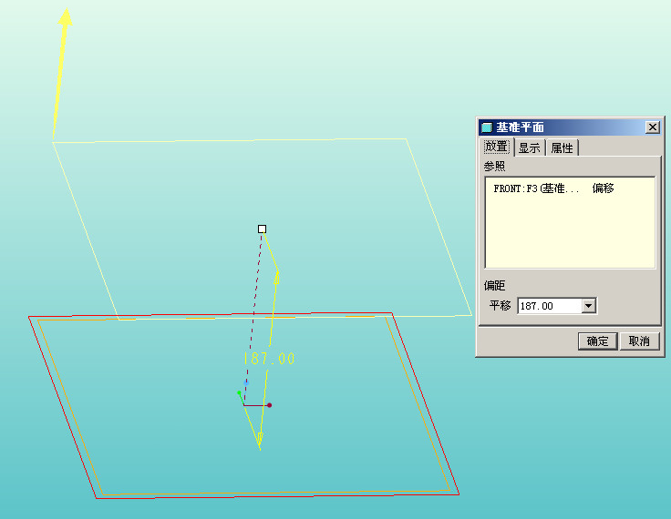

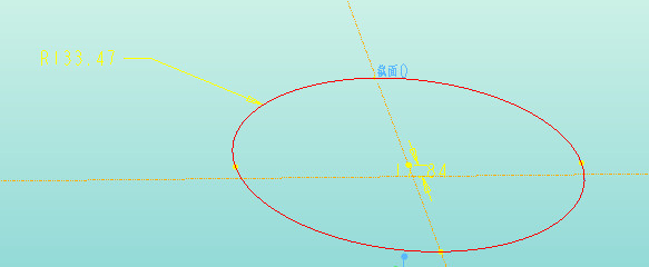

2、建曲线,新建基准面
2、建曲线,新建基准面
在新面上绘圆,并且四分段
在新面上绘圆,并且四分段

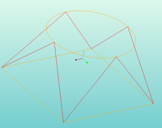

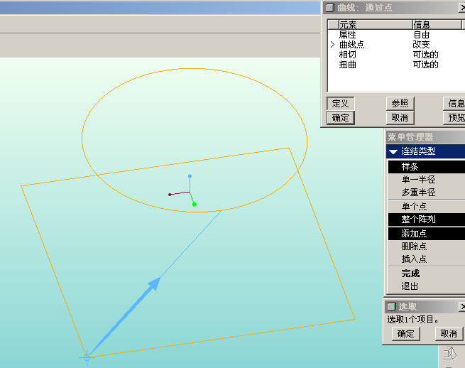

3、插入基准曲线
3、插入基准曲线
4、同理绘制其他基准曲线
4、同理绘制其他基准曲线

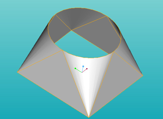

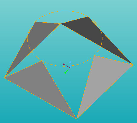

5、边界混合三角面
5、边界混合三角面
同理绘制其他三角面
同理绘制其他三角面

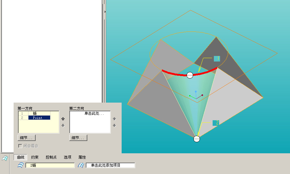

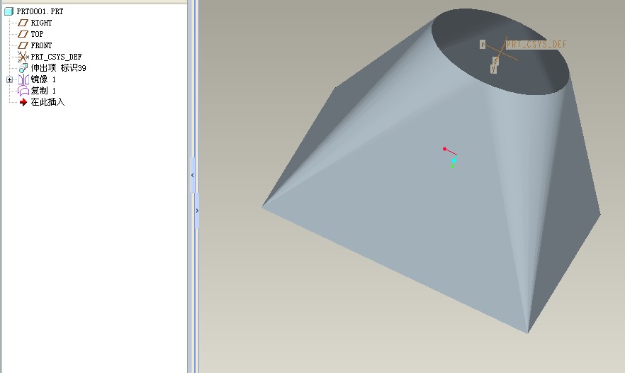

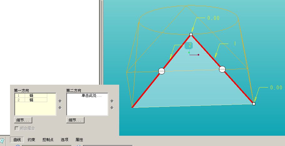

6、边界混合曲面
6、边界混合曲面
同理绘制其他混合曲面
同理绘制其他混合曲面
