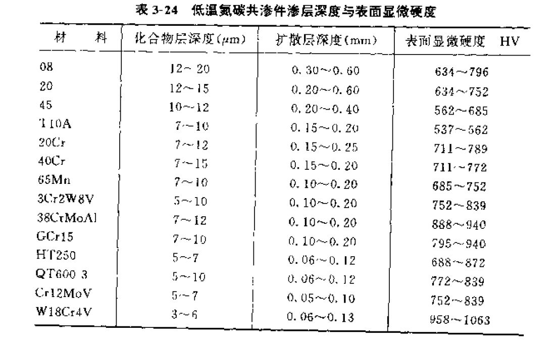

请教各位高手,我想将40Cr表面硬度做到HRC62°应该用哪种工艺

HRC62比较高了,建议用真空淬火。
发表于 2009-5-12 10:25:07 | 显示全部楼层 来自: 中国江苏苏州
要求多少深度?3 u! D- F( e, D5 Z' S* z; M
碳氮共渗可以达到,深度0.3-0.5mm。
" T: T) T0 H: L4 B( U渗硼也可以,表面HV1100以上,深度浅
wwjxgz + 2 应助
发表于 2009-5-12 13:17:13 | 显示全部楼层 来自: 中国浙江温州
这种硬度对对于40Cr材料来说是不合适的,只有对表面进行高频强化,使表面获得这样的硬度比较合适
发表于 2009-5-12 13:45:55 | 显示全部楼层 来自: 中国广东东莞
40CR硬度做到HRC62不是很合适!最好是换材料!当一定要用这材料最好是表面渗碳氮再做高频淬火!
发表于 2009-5-12 20:31:03 | 显示全部楼层 来自: 中国江苏南京
62,感觉是太高了,我们一般在HRC58以内
发表于 2009-5-12 21:03:19 | 显示全部楼层 来自: 中国湖南衡阳
62HRC约相当于HV750,40Cr经过低温碳氮共渗后勉强可以达到这个硬度,但是工艺参数要摸索好。渗层深度和硬度见表。
