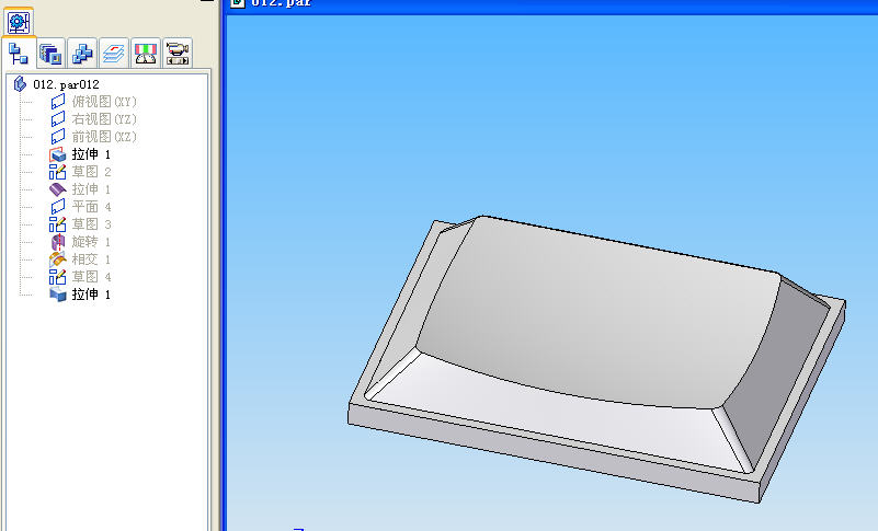

% J% G8 S* a% l! _  V+ O# SSolid Edge V20 做的,做题步骤见附件:我以为PDF格式可以直接看到.我还是上传图片吧:& H6 X; v$ Z& a6 U/ n3 y# M

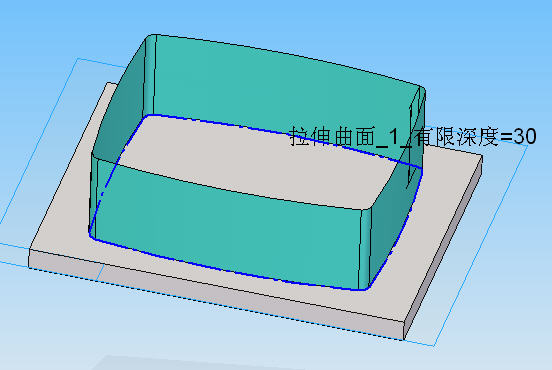

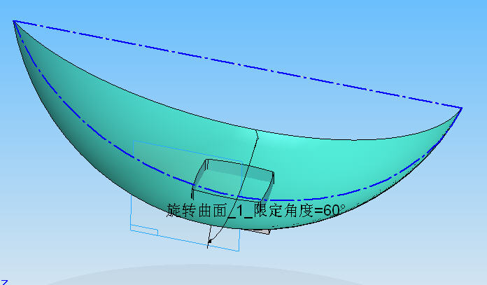

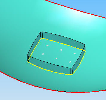

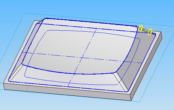

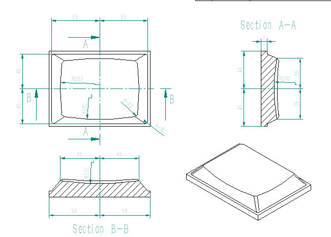

工程图中尺寸标注有点怪怪的
工程图中尺寸标注有点怪怪的
