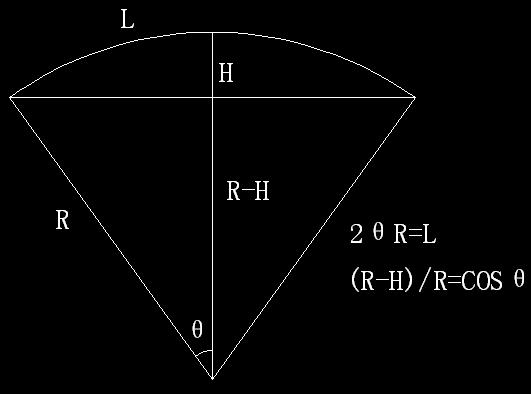

1.jpg $ ^7 Y3 N, r  R; Y& n( ~6 z9 Y0 D
如图所示,两个未知数,两个方程,可以求出R

发表于 2009-5-12 15:14:22 | 显示全部楼层 来自: 中国江苏苏州
楼上朋友的公式写错了把,第二个应该是=cos(2*θ)

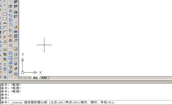

在AUTOCAD中不是有个三点画圆的命令吗?画出圆以后就能找到半径,很方便的。。。
发表于 2009-5-13 06:52:43 | 显示全部楼层 来自: 中国上海
原帖由 renande 于 2009-5-13 06:37 发表 http://www.3dportal.cn/discuz/images/common/back.gif& J( b9 C4 W( s* p5 S( h9 ~  ^
) S- u* {, o* v7 n; A% p. D/ Q# ?! J! R# M+ J0 L) |$ E
! T# o( W, ?0 g" r6 v% a, ?" w8 j$ L0 T* ~- N+ m1 h
楼上以为已知的是弦长吗?那是弧长,没有半径,是找不出三个点的,感觉用纯几何或CAD的办法行不通,解这两个方程也很复杂,不过可以用参数化软件来做,那是比较容易的。

第一个应该是  L/2=π×R×θ/180
发表于 2009-5-15 14:30:55 | 显示全部楼层 来自: 中国江苏苏州

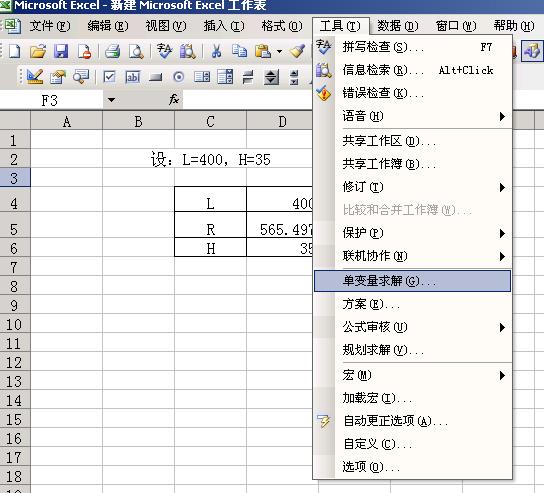

纯解方程的话需要用迭代计算了。麻烦啊
发表于 2009-6-18 12:54:15 | 显示全部楼层 来自: 中国江苏苏州

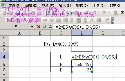

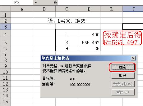

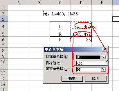

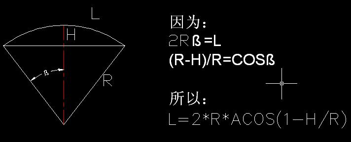

按下面1~5图依次来,可以用EXCEL的“单变量求解”求出来
参与人数 1三维币 +10 收起 理由
2005llnn + 10 技术讨论
发表于 2009-6-18 13:40:08 | 显示全部楼层 来自: 中国安徽滁州
在Excel中点击fx后输入几何计算公式和数据,Excel会自动将计算结果显示出来。

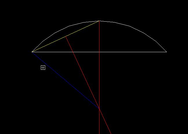

根据弧长和弧高画圆弧的另外两种方法
一、用余弦曲线
* ~) ~4 ~& t! @  v1 D; o+ m其中,画斜直线时第二点 @50,20 中的50是弧长,20是弧高10的2倍. W; ^% O4 j0 c; a7 `
余弦曲线是预先做好的块,炸开后是一条有501个拟合点的样条曲线,见附件- c6 F7 l2 A6 v- w9 h
: e5 N# ~5 q% _! i( H3 ^* V& o; M 余弦曲线.dwg (43.83 KB, 下载次数: 6)

那个excel的解决方法比较好 好好学学

这个是比较快的,你这个方法也行,其实初中的几何课本上就有在一条弧上做两个玄,做两个玄的垂直平分线,平分线的焦点就是圆弧的圆心,从圆心道弧上任意一点就是弧的半径长。
