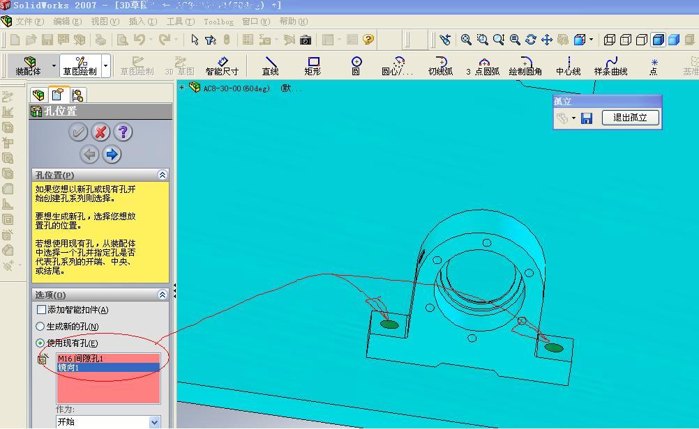

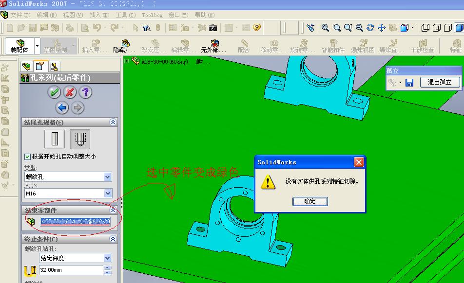

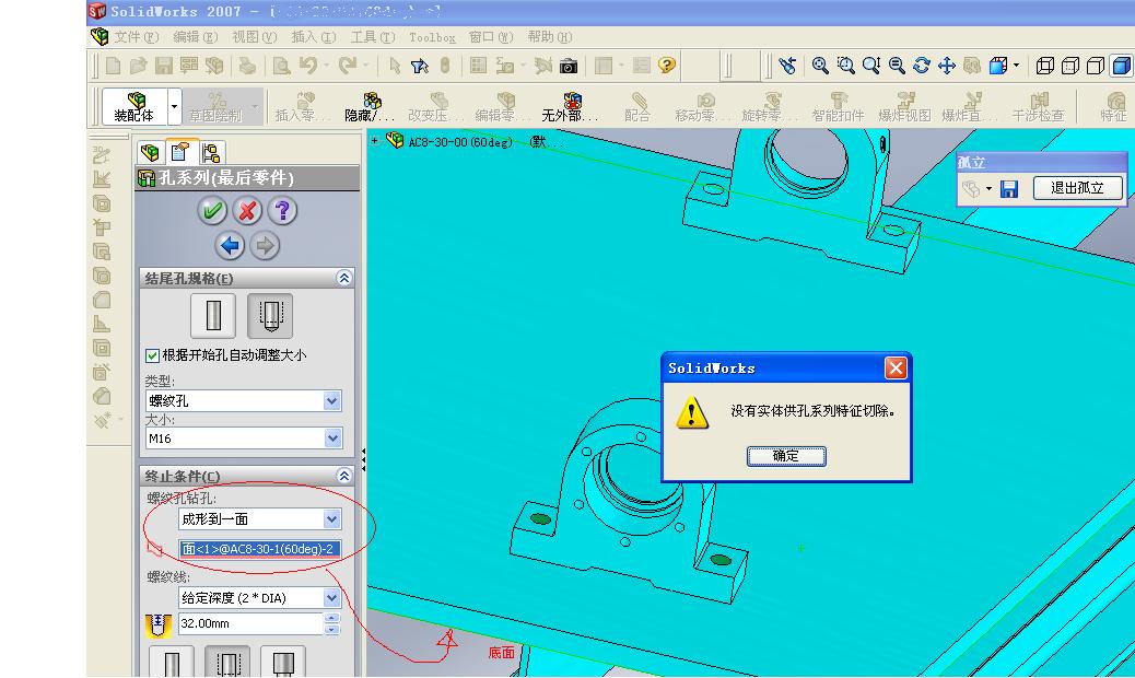

在装配体中制作系列孔:轴承座安装在焊接结构的底座上,利用轴承座的地脚孔(通孔已经利用异型孔向导生成)来制作底座上了螺纹孔,总是提示没有实体供孔系列切除。不知道是怎么回事?有谁遇到过这个情况,如何解决?谢谢。# s9 }; @4 ]3 Q
下面是两个切除的方法,一个是终止条件孔切除到钢板的底面,一个是选中终止零件。都无法成功切出孔来。
 楼主| 发表于 2009-5-13 08:05:09 | 显示全部楼层 来自: 中国河北邢台
里面的选项都试了一遍,就是不行!请高手指点,谢谢。' L& \  ?- ^1 _% z
另外,是不是软件本身的问题呢?缺陷?

我的理解,你是想做装配体级别的孔,可是操作时是编辑零件,然后打孔.( {* g1 y% ]8 l1 ]8 d4 u  m5 Z2 \
确定左上角的"装配体"按钮没有按下,然后再试试打孔

不知道楼主用智能扣件试过没有?
发表于 2009-5-16 09:25:00 | 显示全部楼层 来自: 中国辽宁沈阳
插入\装配体特征\孔; f2 I2 [9 W: Q8 ^# j5 `
可以实现
 楼主| 发表于 2009-5-18 08:33:40 | 显示全部楼层 来自: 中国河北邢台
我通过另一个轴承座(图片上后面的那个轴承座)在底座打孔成功了,但是这个不行。纳闷?!
