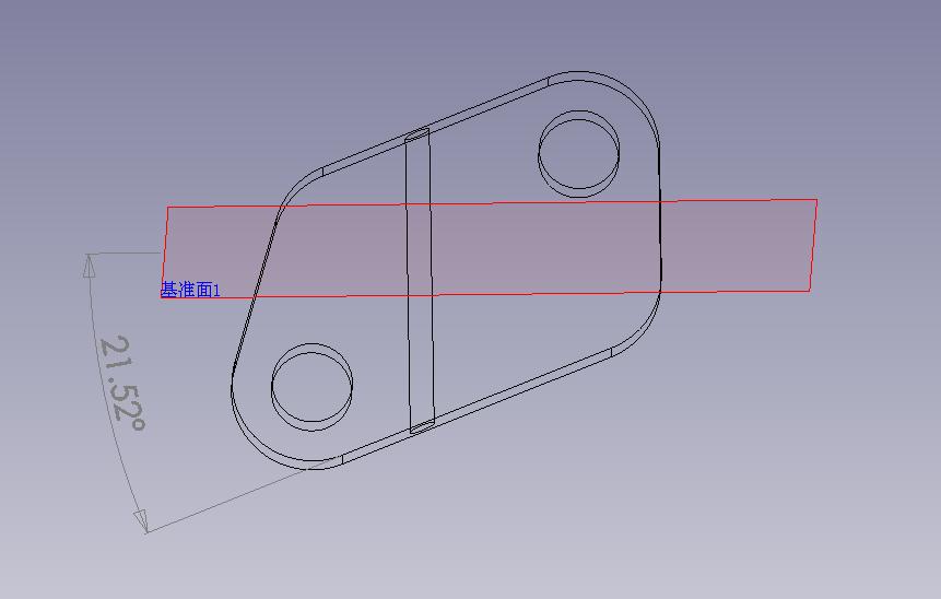

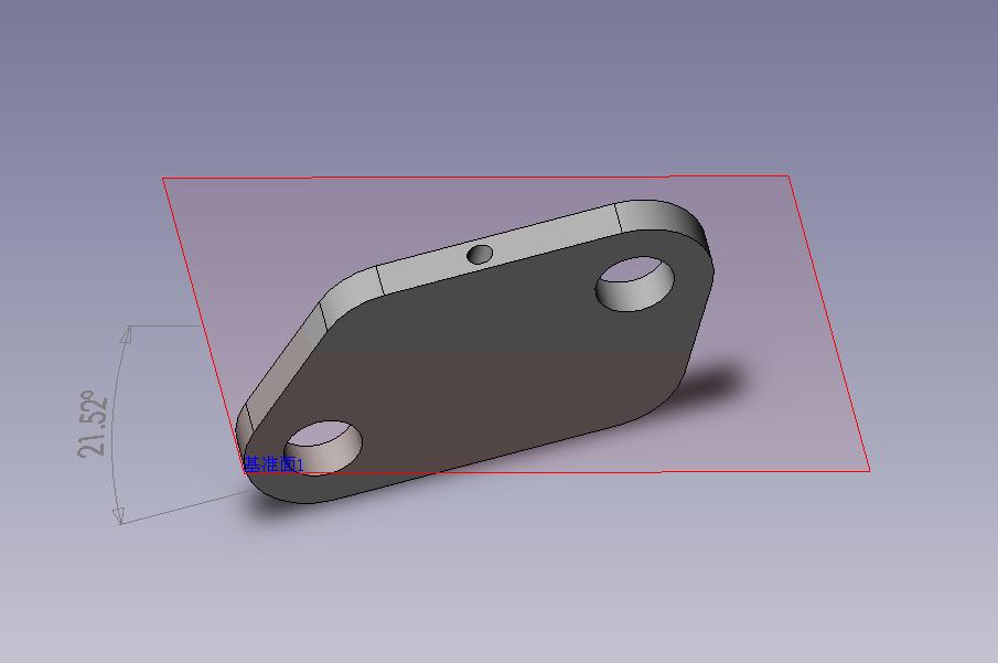

如图:这块东西中间的孔(6MM)不大好加工,板厚10MM,如果直接放在台面上孔就斜了,请问如何做个治具或夹具来完成从上往下的钻孔?底下做个V型件,那四周怎么固定呢?考虑到数量多,求简单可行方法 QQ截图未命名2.jpg QQ截图未命名.jpg

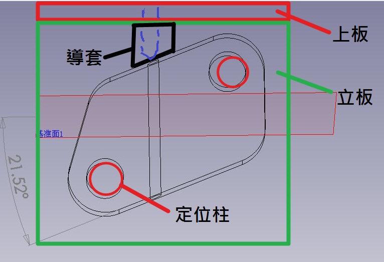

发表于 2009-5-13 00:59:55 | 显示全部楼层 来自: 中国台湾
簡單 :lol:
4 [" P4 {8 j9 L以2孔當定位  夾具來夾加工件
. w' \, `5 S( j8 K上有固定板+導引孔
发表于 2009-5-13 11:17:56 | 显示全部楼层 来自: 中国辽宁抚顺
用两大孔定位,上方用导孔板,钻前用棒铣刀先加工出平台,在该用钻头钻孔就可以了

 楼主| 发表于 2009-5-13 16:21:57 | 显示全部楼层 来自: 中国江苏苏州
回复 6# edisoncba 的帖子
请问怎么以2孔定位啊,我要求按图2从上往下钻孔加工?
发表于 2009-5-13 20:37:58 | 显示全部楼层 来自: 中国台湾
很簡單的加工件  大概示意下   看不懂  我也沒轍................1 A: y. @5 Y3 I) w5 F+ B) e: r3 o
