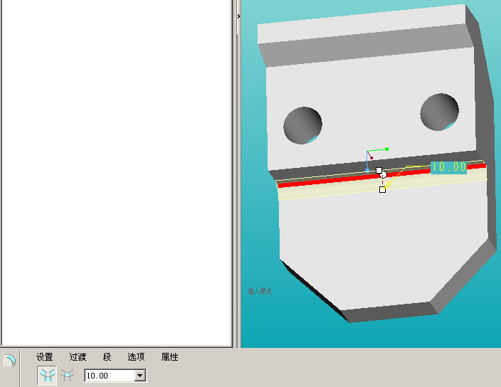

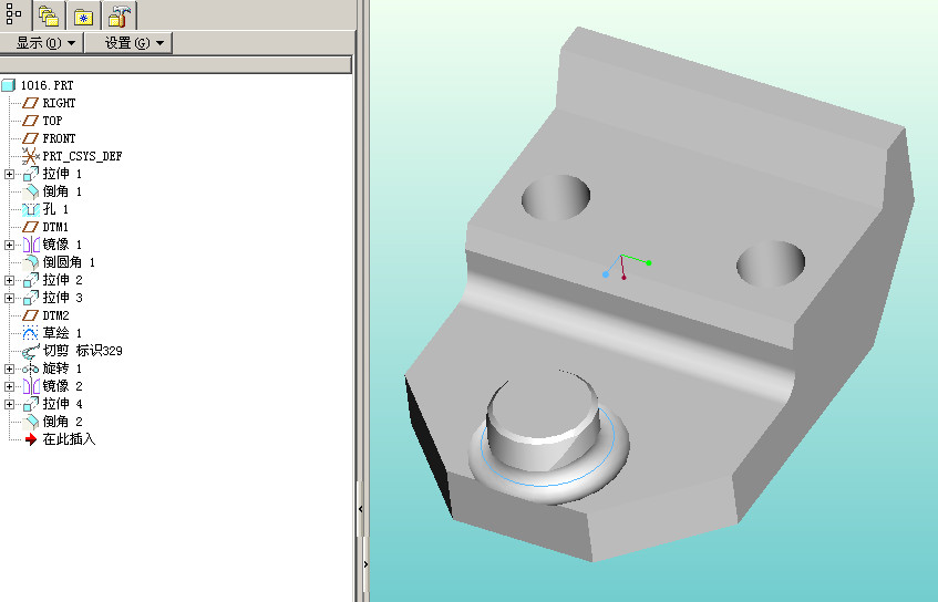

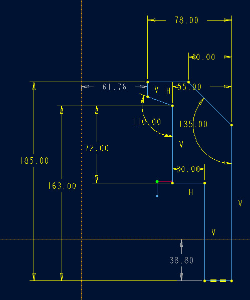

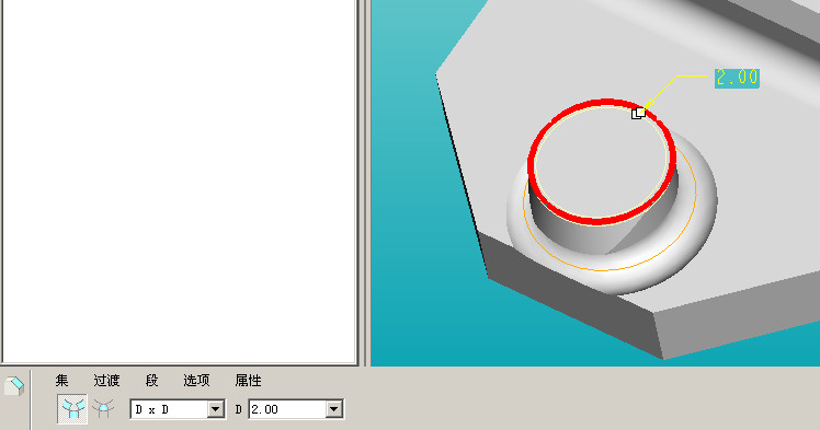

 楼主| 发表于 2009-5-12 22:52:24 | 显示全部楼层 来自: 中国辽宁大连
依次建模
1、拉伸基座
1、拉伸基座
2、倒角
2、倒角

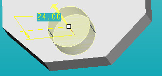

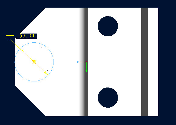

3、拉伸孔
3、拉伸孔

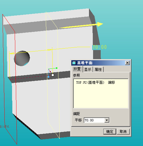

4、做基准面
4、做基准面

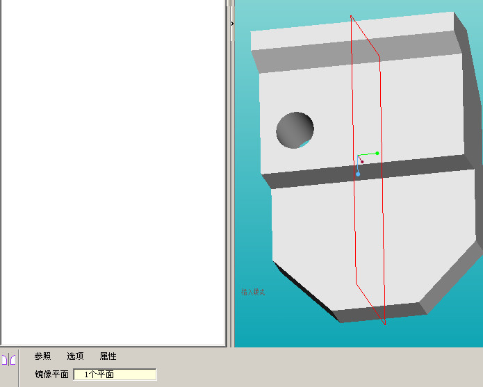

5、镜像第三步中的孔
5、镜像第三步中的孔

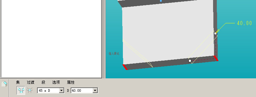

6、圆角
6、圆角

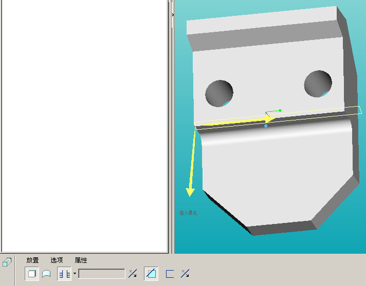

7、拉伸切除倒角
7、拉伸切除倒角
8、拉伸圆台
8、拉伸圆台
9、新建基准面
9、新建基准面
10、新建曲线作为变截面扫描轨迹
10、新建曲线作为变截面扫描轨迹
变截面扫描截面
变截面扫描截面
11、旋转
11、旋转
12、镜像旋转
12、镜像旋转
13、拉伸切除旋转体
13、拉伸切除旋转体
