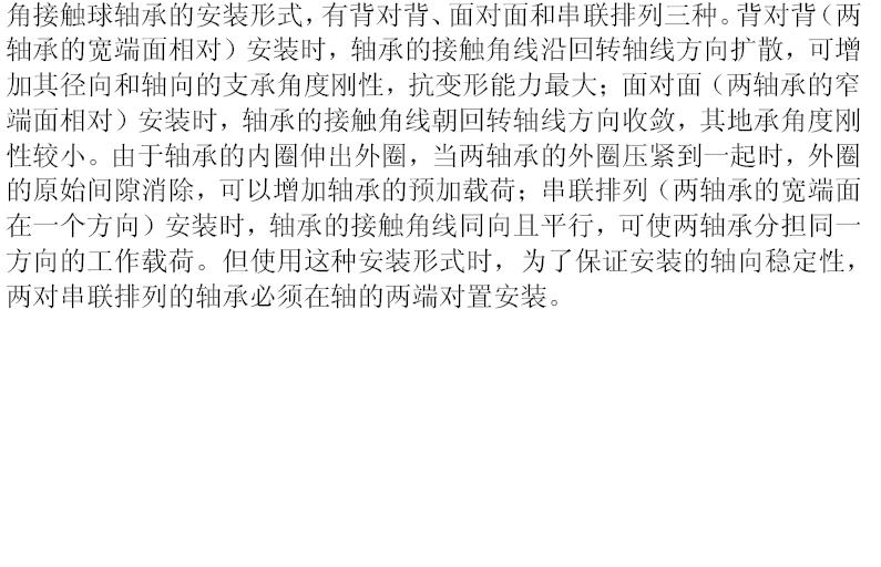

向高手请教一下,角接触球轴承用背靠背还是面对面安装好,或者是在什么情况下选择何种安装方式更好
发表于 2009-5-13 11:42:08 | 显示全部楼层 来自: 中国浙江宁波
这要根据具体的安装场合,如果要求高刚性则最好面靠面,如果是要求略带“浮动”的背靠背
发表于 2009-5-13 11:56:22 | 显示全部楼层 来自: 中国上海
角接触球轴承的安装方式
hero2006 + 3 技术讨论
发表于 2009-5-13 13:29:00 | 显示全部楼层 来自: 中国浙江台州
角接触球轴承除了3楼说的外,还有一个作用点位置远近的特性,要根据使用功能来选用。

角接触球轴承安装引起的故障
我公司生产的一款数控立式钻床,主轴箱体在立柱上面作上下运动,滚珠丝杆两端的角接角球轴承用面对面安装方式时,主轴箱体作上下运动,出现了异常的声音,并且主轴箱体运动时有轻微的抖动;换成背对背安装后,异常的声音消失,而且箱体也不抖动,是什么原因呢?

这是因为背对背安装方式便于调节轴承的轴向间隙,能够有效抑制主轴的轴向传动量,同时,由于轴承的游隙也相应减小,因此径向的间隙也相应消除,故而主轴的异常声音消失,这是我的分析......

也有一边固定,一边不固定的安装方式,指的是轴向

角接触球轴承在使用时是需要配对,并且要有一定的预紧量才会有刚性了,如果设计采用背靠背的安装方式,那么为了保证轴承预紧效果,轴承内隔圈要比外隔圈的宽度小,而如果是面对面安装是,则正好相反,否则会有间隙而产生跳动、震动等,所以您的钻床原本是背对背设计以增加刚性,当您装错后,就会有很大间隙,轴可以轴向窜动和径向跳动,就会出现上述问题。
/ [  F; K+ ?" o' y: m- s$ X% a" B9 j5 M9 R0 s- D9 S
如果您改成面对面安装时将外隔圈磨去几个丝,让他比内隔圈小一点,就不会有上述问题了,试试看吧。

角接触球轴承在使用时是需要配对,并且要有一定的预紧量才会有刚性了,如果设计采用背靠背的安装方式,那么为了保证轴承预紧效果,轴承内隔圈要比外隔圈的宽度小,而如果是面对面安装是,则正好相反,否则会有间 ...
$ x) e1 p+ {; ]/ ~# ~# A" N- ^0 D/ S) P5 m4 J& \1 V
有道理。不过其实可以只用一个(外或内)隔圈就行。
