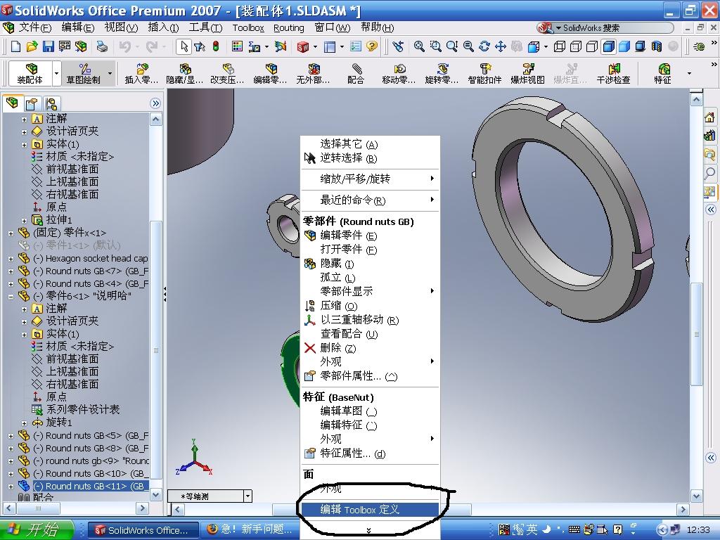

请问高人,在sw中用toolbox生成零件后,想更改零件的生成参数,怎么改
 楼主| 发表于 2009-5-13 11:46:21 | 显示全部楼层 来自: 中国广东佛山
怎么只有路过的,没人回答啊
 楼主| 发表于 2009-5-13 11:48:22 | 显示全部楼层 来自: 中国广东佛山
是啊,拖入装配体后觉得不合适,想把零件的参数改下
发表于 2009-5-13 12:24:54 | 显示全部楼层 来自: 中国北京
在你的零件图中改了,装配图就会改变,俺刚学的。
发表于 2009-5-13 12:30:06 | 显示全部楼层 来自: 中国北京
选中这个零件(在特征树或实体),右键,编辑toolbox,有一个向下的小箭头,点它就显示出来了$ p+ H. h# O0 S% f0 g$ L

 楼主| 发表于 2009-5-13 14:10:58 | 显示全部楼层 来自: 中国广东佛山
回复 6# 少来我可 的帖子
哎呀,真是谢谢你啊!. ]- R$ U) a1 `
& i% L8 J9 f+ K
原来是用“编辑TOOLBOX定义”命令啊。 :loveliness: :loveliness:
