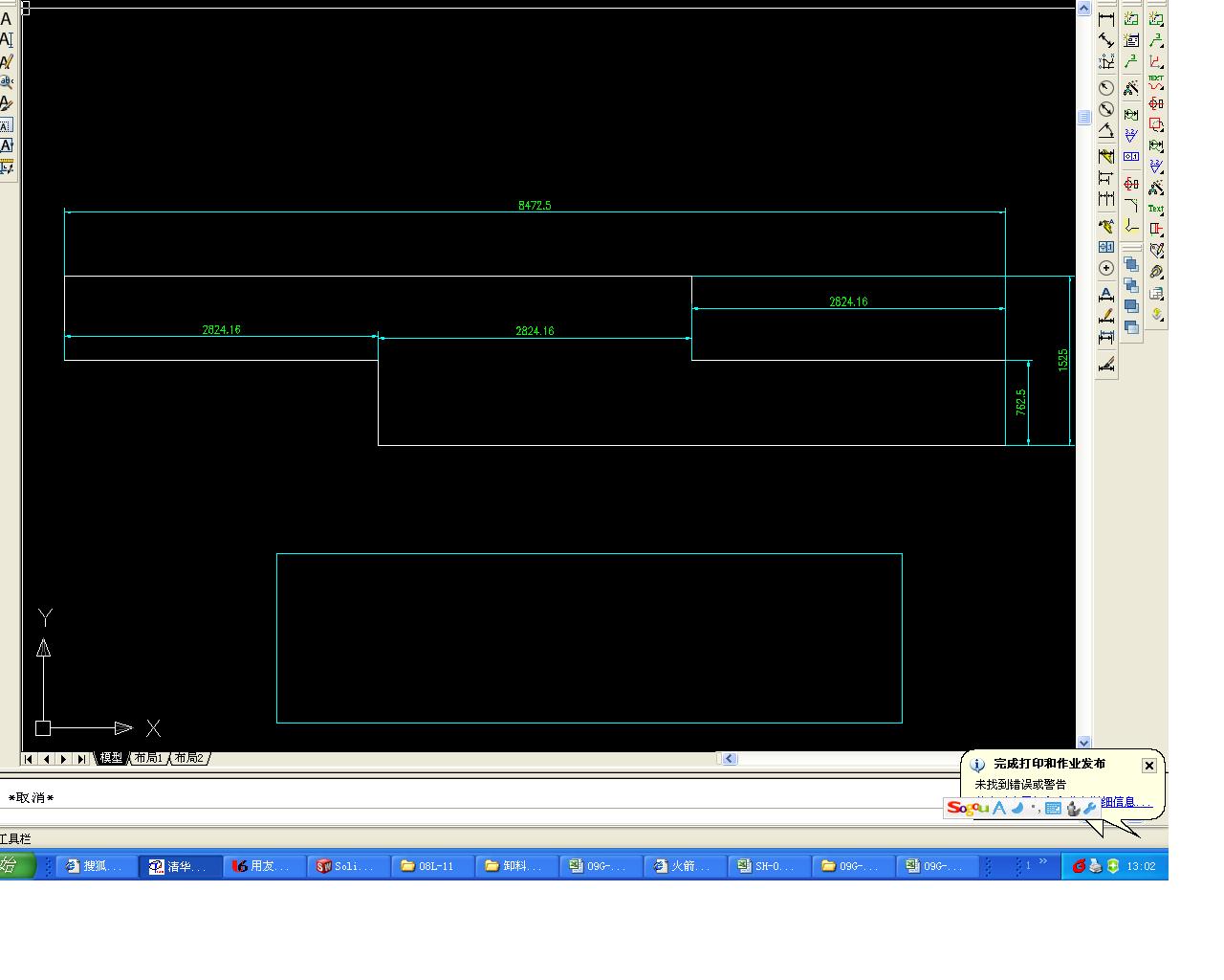

我想把下图(展开尺寸) 卷成一个外径是1798的圆 (尺寸已核算)麻烦大家给我个三维图

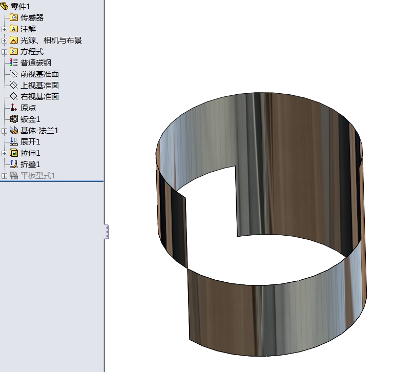

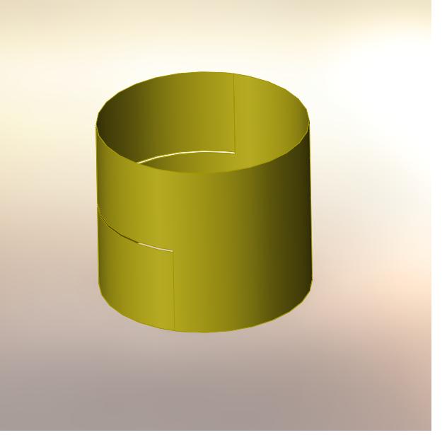

发表于 2009-5-14 14:04:53 | 显示全部楼层 来自: 中国广东深圳

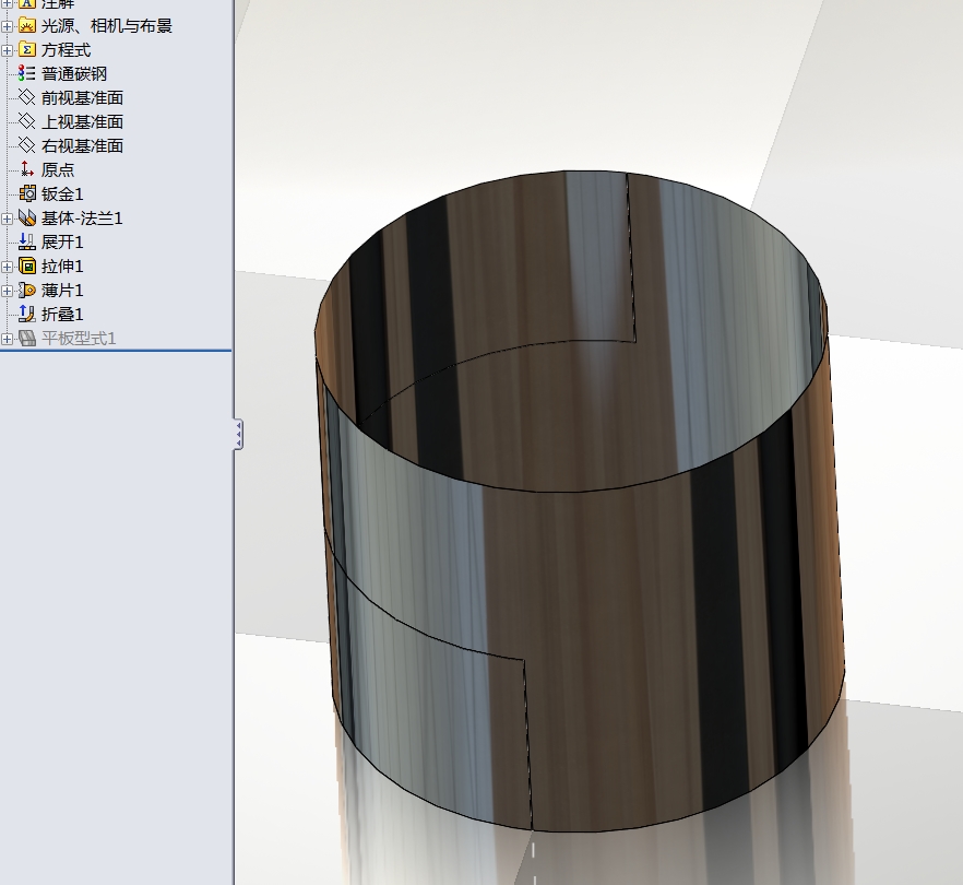

发表于 2009-5-14 14:06:53 | 显示全部楼层 来自: 中国山东烟台
SpxImage.jpg # D- N! S- U+ ~7 L
SpxImage2.jpg & J7 B" u1 O! d- s
  [. N" E( S3 h8 Z  [4 i$ c# {. J! Y
  J7 {- X# h# m; j* N晕,可能我理解错了

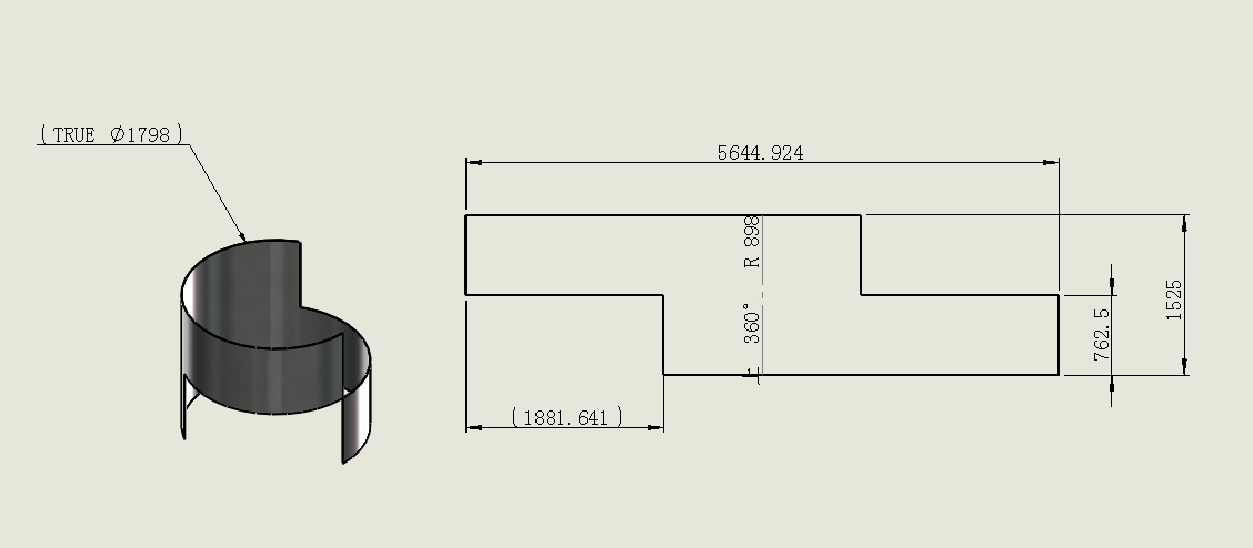

 楼主| 发表于 2009-5-14 14:58:26 | 显示全部楼层 来自: 中国江苏常州
9楼的对的  能上传PRT   文件给 我看看吗  10楼的也谢谢啊 我需要的零件是卷圆后交叉的 象9楼那样的  至于外径差不多是1798    我画了半天最后增加上去的 直段在钣金中都不能展开  没办法~~~~~~~~~

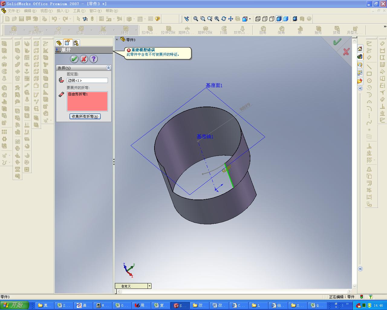

发表于 2009-5-14 15:51:47 | 显示全部楼层 来自: 中国山东烟台
原帖由 jssuper 于 2009-5-14 14:58 发表 http://www.3dportal.cn/discuz/images/common/back.gif
) O5 l% P5 Q+ p* K$ V9楼的对的  能上传PRT   文件给 我看看吗  10楼的也谢谢啊 我需要的零件是卷圆后交叉的 象9楼那样的  至于外径差不多是1798    我画了半天最后增加上去的 直段在钣金中都不能展开  没办法~~~~~~~~~
/ T+ Z: ?4 S. b* [2 V& F" |. c
0 [1 ]$ @) Y' T+ } SpxImage3.jpg $ u4 J4 h) P  q9 D* w
这样的我也展不开!!!

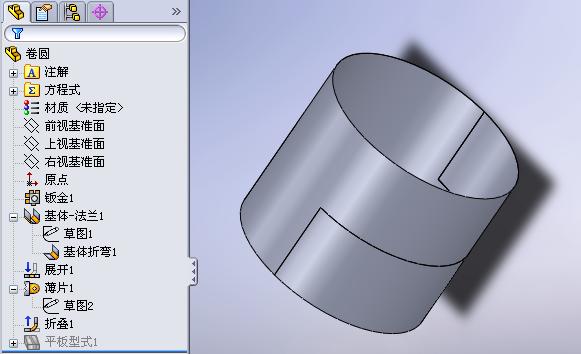

发表于 2009-5-31 09:05:08 | 显示全部楼层 来自: 中国江苏南京
我做的,尺寸是随意定的,你可以按照自己的需要改。
7 H6 q" k, A; T  y# \6 A! Z) O  n7 N, e: K  T
步骤可能不是很合理,见笑了。9 V- v# O: V) c5 q' U! p/ U' j
9 \7 {1 @# w+ e" e- F9 `: g) m: P
先做一个7行的薄板折弯成圆环,再展开后把缺口补上,再折弯成圆环即可。
复件 sdsd1.rar
127.47 KB, 下载次数: 15

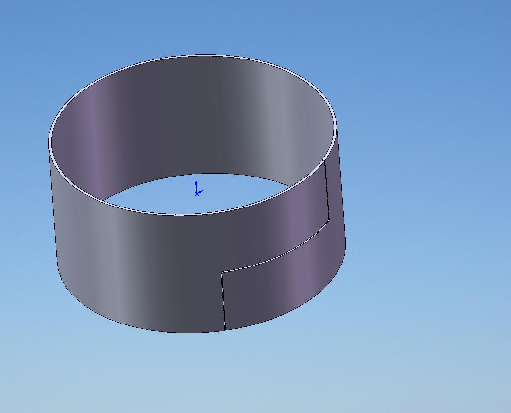

发表于 2009-5-31 11:33:22 | 显示全部楼层 来自: 中国上海
此圈用弯曲做最简单,当然这样出来的不是板金件。用板金件作也可以(见下图和模型),但是此做法用解除“平板型式”约束来展开会出错,可以用压缩“折叠”来展开就不会出错了。5 q8 p3 L" Y' c: b: l
卷圆.rar
93.8 KB, 下载次数: 26
