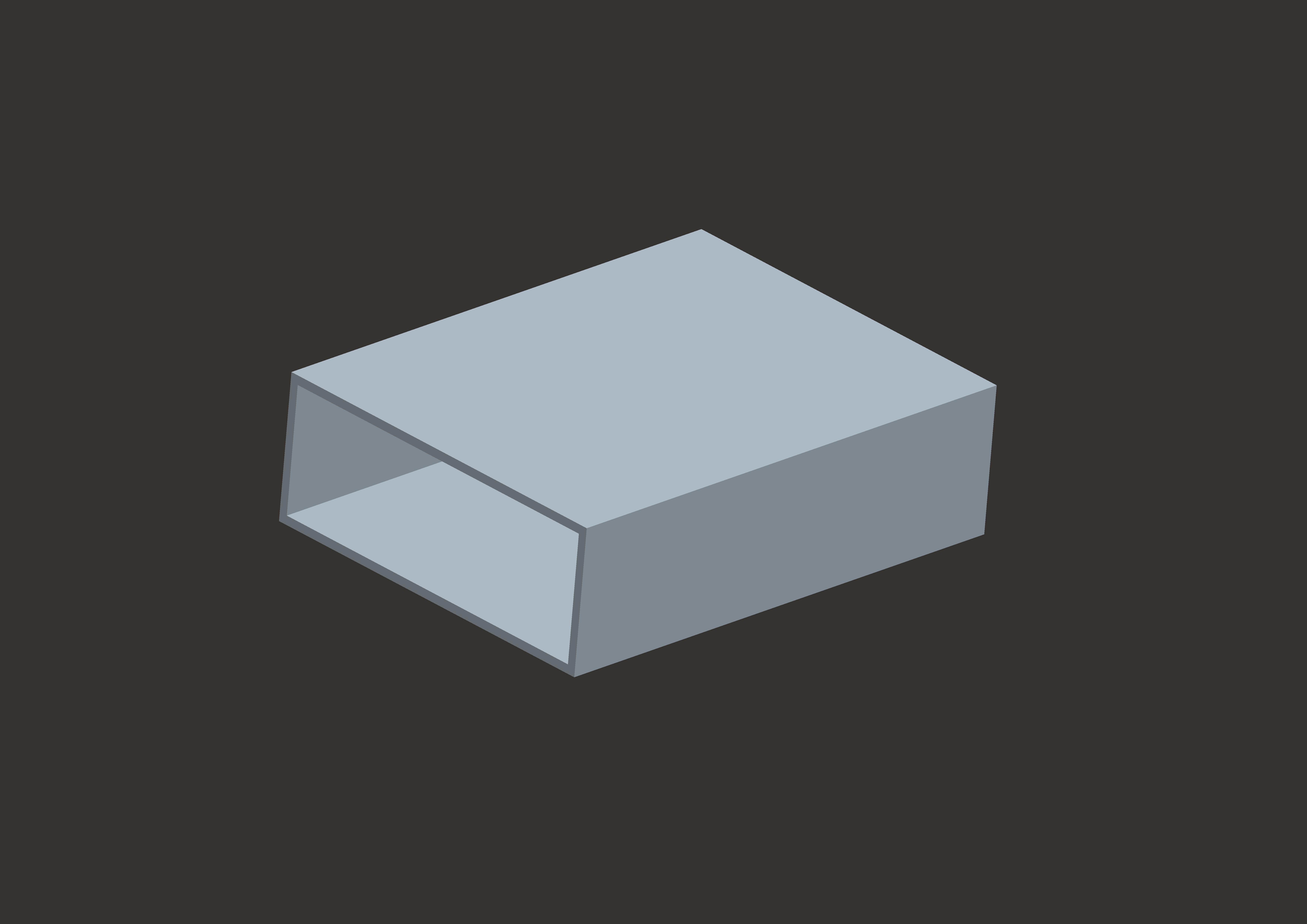

怎么用精确的语言表示这个长方壳体,让读者一读就懂
发表于 2009-5-13 17:57:52 | 显示全部楼层 来自: 中国河南新乡
1、底长是Amm,底宽是Bmm,高是Cmm,四周壁厚Dmm,上底、下底贯通的一个长方壳体。' ?0 q+ p- o. k8 n" Q. A: j7 @  a5 j
2、长Amm,宽Bmm,壁厚tmm,长度Lmm,四角为直角的一段矩形(钢)管。
" w* X2 \2 ?( u+ J+ g6 C

发表于 2009-5-13 21:36:33 | 显示全部楼层 来自: 中国重庆
火柴盒长x宽x高。
发表于 2009-5-14 11:47:23 | 显示全部楼层 来自: 中国河北保定
还是用矩形管的表达方法比较好。
发表于 2009-5-14 11:54:07 | 显示全部楼层 来自: 中国江苏苏州
外形AxB,壁厚T,长为L的方管
发表于 2009-5-14 12:34:00 | 显示全部楼层 来自: 中国浙江嘉兴

发表于 2009-5-14 14:32:48 | 显示全部楼层 来自: 中国浙江宁波
图纸才是工程师的语言,用标准的正视图、俯视图、侧视图,表明壁厚及材料,行业内的人士一定看得懂,非专业人士建议楼主还是做个模型吧 titter titter ,否则是白费口舌。从楼主这个3D图只能看出来是个长方体,至于是类似于管子还是类似于杯子就不知道了,除非你所做的三维模型能够任意角度的旋转。所以作为工程师,设计师最重要的是画图,识图,三维更好,二维也不错,只要能够正确表达出你要表达的东西就行
发表于 2009-5-14 14:45:22 | 显示全部楼层 来自: 中国北京
如果你是买的话,哪肯定是标准件了。( c1 A6 r' C' D
如果你的尺寸都相等(一个断面)就表示方管(如)50X50,壁厚1.5。! F! a/ n, Z# z6 i
如果你的尺寸不相等(一个断面)就表示矩形管(如)50X30,壁厚2。
3 Z  u# ?% ~0 z* t: k这是中国通用的,还有槽钢,T型钢,H型钢,角铁表示90°的钢。方钢30x18,36x20,50x28,这都是标准件。不过有一定的公差。/ q8 U/ b: A9 U. Y% z) G5 w

 楼主| 发表于 2009-5-15 13:18:48 | 显示全部楼层 来自: 中国浙江湖州
谢谢各位   是前后贯通的!  兄弟谢谢了!     我们要写个什么专利,不知道怎么表达了!     转成PDF好了  不好意思了!   看样回去多应该学学术语了!  给为有这方面的工具资料了吗?
发表于 2009-5-15 14:35:15 | 显示全部楼层 来自: 中国广东深圳
可用:宽D、高H、壁厚T、长L的矩型管表述。
发表于 2009-5-18 11:48:00 | 显示全部楼层 来自: 中国黑龙江哈尔滨
如果是型材方管的话就标:方管 截面长*截面宽*壁厚-长度
