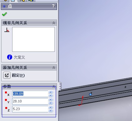

  ~# `: }# I% b+ i- H# w) C$ ^0 L, r回楼主的,这个重心坐标和原点是没有关系的,如果你想在solidworks装配体中注释出重心的确切位置,用质量测量工具测出坐标后记下来,然后用3D草图画一个点,那点的坐标就输入那重心坐标http://1
