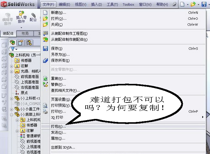

发表于 2009-5-13 19:59:05 | 显示全部楼层 来自: 中国江苏无锡
为何复制,难道打包不可以吗?
