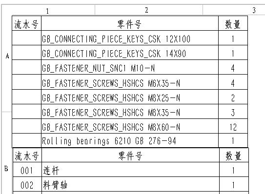

材料清单.JPG : c4 m  W9 Q5 d
如图,插入自己绘制的零件显示中文,但toolbox中插入的均以英文显示,谁能实现中文显示,谢谢
发表于 2009-5-14 11:42:16 | 显示全部楼层 来自: 中国广东深圳
我是在属性里面修改的,谁有更好的办法?

这个在论坛有方法 你先搜索下  我都是添加说明的
发表于 2010-8-25 11:12:27 | 显示全部楼层 来自: 中国河南郑州
论坛里高人做的TOOLBOX国标插件,严格按照说明操作,就能用到国标版的TOOLBOX了!$ x9 c9 A# x8 r/ I" [- a3 T8 ~
http://www.3dportal.cn/discuz/vi ... p;highlight=toolbox
发表于 2010-8-25 22:08:31 | 显示全部楼层 来自: 中国山东
把标准件 链接库文件 汉化就可以了
