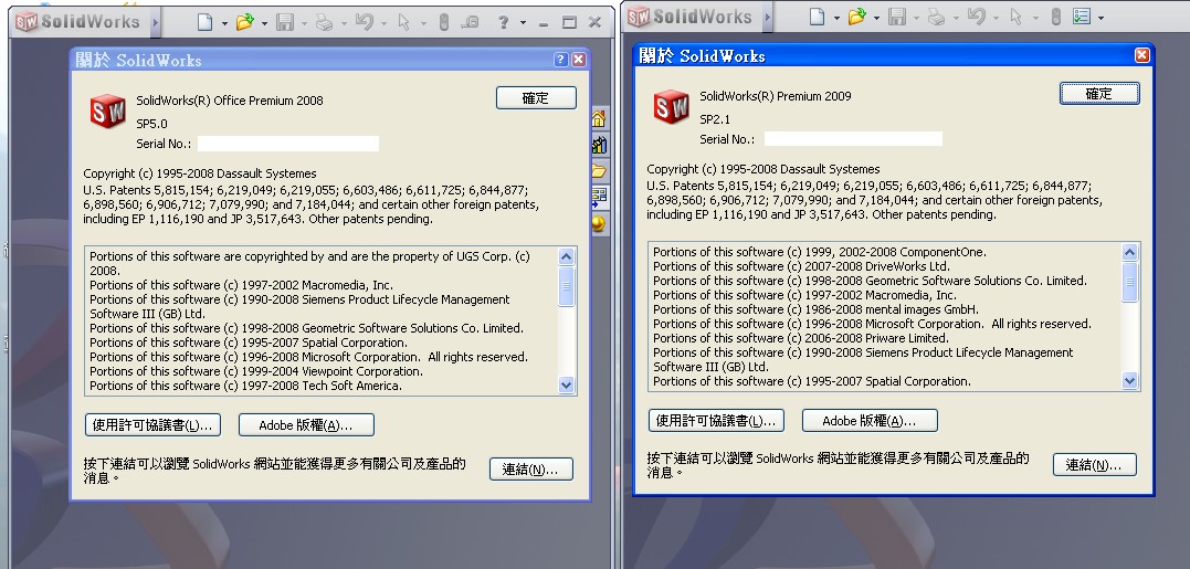

各位  帮忙

只要你的HD夠大,你可以在同一XP系統中安裝SW2001~2009的所有版本。
- h" J8 Q0 X' P在Vista系統下現在驗證過的可以安裝SW2005,06,08,09。! f; t0 H: H% I6 l
: q9 V7 ^0 f. G) G( F/ O我的系統中就同時用SW2008,09,本來還有SW07,但上個月剛剛干掉了,因為沒有任何作用了。

没问题的,还可以同时打开。

可以安装,也可以同时打开。先安装低版本,在安装高版本,不要在低版本上升级安装。祝楼主好运。

你先安装08版的: p/ C! Y* e& ]/ L
% w1 C. L6 w8 p- {
然后安装09版,但要注意不要选升级安装
0 i* P, \, Y8 i: M% I3 D$ [$ ^9 ?' }, R- _  d) {8 B
然后用网络许可Crack!

我的本来装了2007SP0,2009SP3。把2007升到sp5后,2009不能用了,说是许可不适用,我看了一下2009许可管理,指向的是2007的网络许可,不知哪位高手帮忙解决一下。我看3楼装了2008SP5,能不能指点一下
