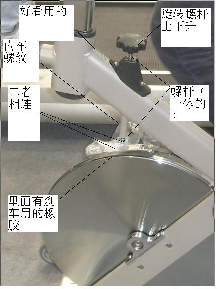

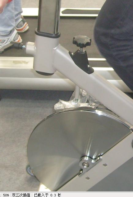

未命名.JPG 这个结构用于刹车和调挡,由于本人接触此行业时间不长,见的结构不是很多,忘高手能够指点一二,谢谢!注:当旋动旋钮是为调挡,当往下压时为刹车!

 楼主| 发表于 2009-5-14 15:41:20 | 显示全部楼层 来自: 中国江苏徐州
谁能帮我看看这个结构怎么设计?
未命名.JPG 图片说明:梅花头旋转可以调挡(通过阻尼增大摩擦),下压可以紧急刹车,这种结构怎么设计? 能否出个CAD简图供参考? 谢谢

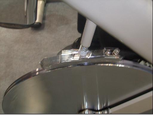

发表于 2009-5-14 17:09:00 | 显示全部楼层 来自: 中国北京
健身器材,你们想做?看来在偷师了,+ r7 J3 M8 E' Z6 G+ }$ \$ `+ E
好像是:底下白色圆管(有螺纹)和车连接的地方,不是死的,是活动的(是伸缩的)下压时申长压紧(紧急刹车),旋转可调节(伸缩最短的时候)的长度,就是你说的调挡(通过阻尼增大摩擦)。图纸吗,不用了吧。
, c/ f/ ?* y- Y( o0 r内部是弹簧结构。弹簧和圆管固定。国定在车里,上面的塑料是盖板和旋转的梅花导向。/ E2 V  Z! a% K$ P1 _  c0 q7 d
图的背面好像是链条连接的齿。

发表于 2009-5-14 22:03:14 | 显示全部楼层 来自: 中国福建厦门
个人看法如附件图纸:与楼上的看法相差不多。结构蛮简单的。关键是自己看完后能不能创新。供参考。
